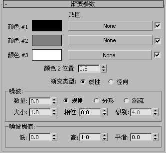

渐变从一种颜色到另一种颜色进行明暗处理。为渐变指定两种或三种颜色;3ds Max 将插补中间值。渐变贴图是 2D 贴图。
渐变贴图用于停止信号灯,以及用于场景的背景。
平铺的渐变贴图材质(左侧)和含噪波的渐变贴图材质(右侧)
要更改渐变颜色,请执行以下操作:
要选择渐变的种类,请执行以下操作:
线性渐变会沿着一条线从一种颜色到另一种颜色进行明暗处理。径向渐变在内部为一种颜色,而在外部为另一种颜色,它在一个圆形图案中进行渲染。
要对渐变中的颜色使用贴图,请执行以下操作:
或者,使用“Slate 材质编辑器”,将贴图关联到颜色 1、颜色 2 或颜色 3 组件。
要调整第二个颜色的位置,请执行以下操作:
默认设置为 0.5 时,第二个颜色在第一个颜色和第三个颜色之间。对于线性渐变,第二个颜色位置的范围为最低 0.0 到最高 1.0。对于径向渐变,第二个颜色位置的范围为内部 0.0 到外部 1.0。
设置渐变在中间进行插值的三个颜色。显示颜色选择器。可以将颜色从一个色样中拖放到另一个色样中。
显示贴图而不是颜色。贴图采用混合渐变颜色相同的方式来混合到渐变中。可以在每个窗口中添加嵌套程序渐变以生成 5 色、7 色、9 色渐变,或更多色的渐变。
复选框能够启用或禁用其关联贴图。
控制中间颜色的中心点。位置介于 0 和 1 之间。为 0 时,颜色 2 会替换颜色 3。为 1 时,颜色 2 会替换颜色 1。
通过上述任一选项,可以使用“坐标”卷展栏上的“角度”参数旋转渐变。可以为 UVW 角度设置动画。
如果噪波值高于“低”阈值并低于“高”阈值,动态范围会拉伸到填满 0 到 1。这样,阈值过渡时的中断会更小,潜在的锯齿也会变得更少。
