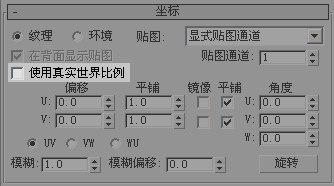

第二个要求在“材质编辑器”中可用。所有 2D 纹理贴图,如位图,在“坐标”卷展栏上提供“使用真实世界比例”复选框。与“真实世界贴图大小”一样,默认情况下,该复选框在 3ds Max 中处于禁用状态,在 3ds Max Design 中处于启用状态。如果启用此选项,U/V 参数名称将更改为宽度/高度,并且“平铺”标签更改为“大小”。然后以当前系统单位指定水平/垂直偏移和纹理贴图大小。
此时 2D 贴图坐标设置包括“使用真实世界比例”切换。
