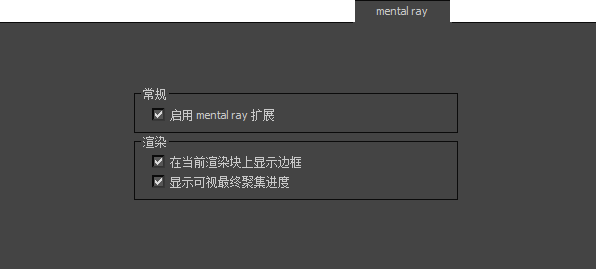

界面
“通用”组
启用 mental ray 扩展
启用该选项之后,用户界面将显示支持 mental ray 渲染器的特定功能。禁用该选项之后,界面上将不会显示这些功能。默认设置为启用。
一些功能作为 3ds Max 的 mental ray 扩展来启用:
警告: 如果已使用“mental ray 连接”卷展栏指定明暗器,并调整其设置,禁用“启用 mental ray 扩展”将丢失所有的指定和设置。这同样适用于灯光明暗器指定。
“渲染”组
在当前渲染块上显示边框
在当前渲染的渲染块角处显示白色选定边框。默认设置为启用。

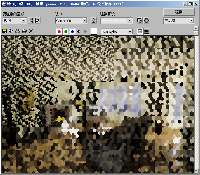

显示可视最终集聚进程
启用此选项之后,“渲染帧窗口”会在计算最终集聚点的同时显示这些点的粗糙图像。提供最终集聚进程解决方案的可视反馈。默认设置为启用。
如果在“渲染帧窗口”想让最终渲染直接覆盖之前的渲染以进行比较,请禁用此选项。
可视显示最终集聚计算进程
