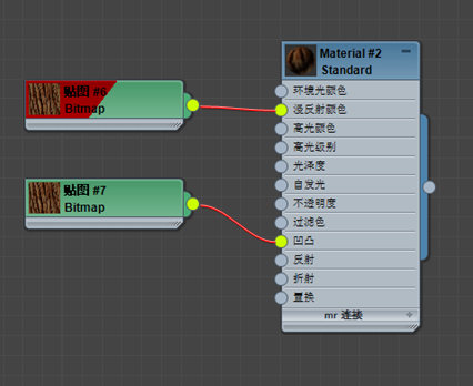

一种材质,其一个贴图用于漫反射颜色,另一个贴图用作凹凸贴图

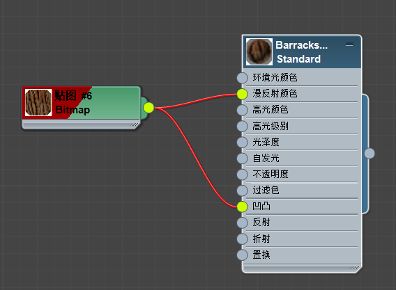

一种具有一个贴图的材质,该贴图同时用作漫反射颜色和凹凸贴图

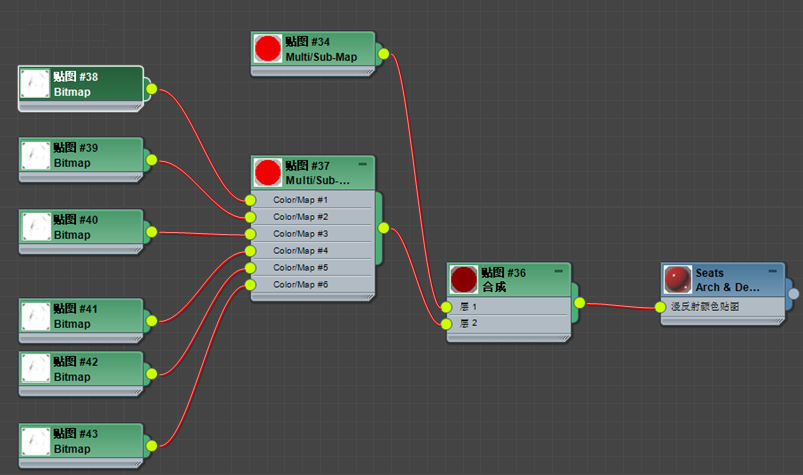

一些贴图可以组合其他贴图,并且某些材质可以组合子材质,因此材质树可以具有两个以上的级别。
一个使用多维/子贴图和合成贴图的 4 级树
