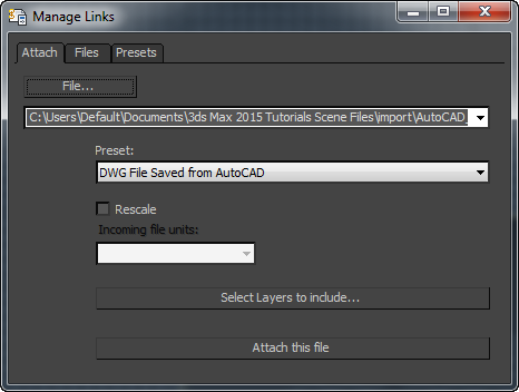

“附加”面板
文件
显示一个文件“打开”对话框,从中您可以浏览要链接的 DWG、DXF FBX 或 RVT 文件。一旦选择了文件,其路径和名称将显示在“文件”列表中。
如果文件是具有多个摄影机的 RVT 文件,则“文件链接管理器”将提示您选择摄影机视图。
附加该文件之前,可以使用“Revit 视图”按钮(请参见下文)更改视图。也可以通过重新加载链接对其进行更改;请参见文件链接设置:Revit 和 FBX 文件。
文件列表
要链接到场景中的文件。可以在此字段中输入路径和名称,也可以使用下拉列表显示最近链接的十个文件的历史记录。
提示: 通过拖动任何角或边可以调整“管理链接”对话框的大小。如果在文件路径过长(即,超出默认大小的文件列表字段)时查看文件路径,该选项非常有用。
“预设”下拉列表
显示预设设置列表,附加文件是可以选用它们。该列表中的每个列表项表示唯一的附加和重新加载设置集合。可以在“管理链接”对话框的“预设”面板中创建其他预设。
重缩放
(仅限 DWG/DXF 文件。)更改链接文件中几何体的比例以匹配 3ds Max 中的系统单位比例。打开“重缩放”时,可以指定链接文件中几何体的基本单位应该是什么。例如,如果链接文件中一条线长为 2 个单位,则可以指定这些单位为“文件单位”(下面)中列出的任何单位,如英寸、毫米或秒差距。
  • 传入的文件单位列出可以将链接的文件重缩放到的单位。该选项只有在启用“重缩放”的情况下才处于活动状态。
如果启用“重缩放”,并且您指定的单位与当前在 3ds Max 场景中设置的系统单位不同,则传入对象将相应地进行缩放。例如,如果在链接文件中一个门的测量值为 914 个单位,并且您指定毫米作为要转换的单位,则在 3ds Max 场景中门的测量值为 36 英寸。
注: 不能在重新加载链接的 DWG 或 DXF 文件时更改单位。
注: 默认情况下,3ds Max 系统单位为英寸。更改默认系统单位之前请先仔细考虑以下问题。有关详细信息,请参见使用单位。
Revit 视图
(仅 RVT 文件。)单击此视图可选择与您单击“文件”时选择的摄影机视图不同的摄影机视图。
单击“附加”后,此按钮将不再可用,但可以通过重新加载链接来更改活动视图;请参见文件链接设置:Revit 和 FBX 文件。
选择要包括的层
(仅限 DWG/DXF 文件。)显示“选择层”对话框,可用来选择要从链接文件导入的层。
附加该文件
使用由“预设”列表中的预设(如果您选择了一个预设)指定的设置,将选定文件附加到场景中。
要取消“文件链接”操作,请按 。在此过程中您可以随时按下此键。取消“文件链接”操作会移除按下 之前此过程已链接到场景中的每一个对象。
关闭“管理链接”对话框会取消您对“文件链接”设置所做的所有更改。

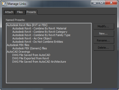

“预设”面板
“命名的预设置”列表
列出所有现有预设。
修改
根据文件类型的不同,打开“文件链接设置: DWG 文件”对话框或“文件链接设置: FBX 文件(RVT o)”对话框。在该对话框中,可以更改所选预设的设置。
只有在列表中高亮显示预设后,“修改”才可用。
新增特性
打开“新建设置预设”对话框,可在其中使用默认值创建新的预设。
只有在列表中未高亮显示任何预设的情况下,“新建”才可用。如果高亮显示预设,则该按钮变为“复制”。
复制
打开“新键设置预设”对话框,可在其中创建具有与当前选定预设相同设置的新预设。
只有在列表中高亮显示预设的情况下,“复制”才可用。如果未高亮显示任何预设,则该按钮变为“新建”。
重命名
打开“重命名设置预设”对话框,可在其中更改高亮显示的预设的名称。
只有在列表中高亮显示预设的情况下,“重命名”才可用。
删除
删除选定的预设。
只有在列表中高亮显示预设的情况下,“删除”才可用。
