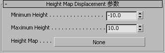

“高度贴图置换”明暗器将置换曲面的几何体,专门与法线贴图生成的高度贴图一起使用;请参见创建和使用法线凹凸贴图。
“平滑”选项。如果此类材质应用于场景中的所有 对象,则您可以全局禁用“平滑”。否则,对其材质使用高度贴图的每个对象,通过“对象属性”
“mental ray”面板(禁用“使用全局设置”,然后禁用“平滑”)禁用平滑。 同时,避免使用绘图程序来修改高度贴图。高度贴图中的值取决于低分辨率和高分辨率模型的形状,而且很容易破坏数学精确度。如果绘制对贴图的任何更改,则必须注意保护面状外观,避免导致弄污面状。
尝试采用“相加”或“相减”模式进行绘制,以向置换添加或删减,因为“正常”模式将设置固定的置换,使艺术家很难控制结果。
确保按照下面的指定为“最大高度”和“最小高度”输入与“投影选项”对话框上相同的值。
当创建高度贴图时,在“渲染到纹理:投影选项”对话框上指定的“最小高度”值。默认设置为 -10.0。
当创建高度贴图时,在“渲染到纹理:投影选项”对话框中指定的“最大高度”值。默认设置为 10.0。
高度贴图自身(通常是位图)。
