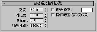

“自动曝光控制”从渲染图像中采样,生成一个柱状图,在渲染的整个动态范围提供良好的颜色分离。自动曝光控制可以增强某些照明效果,否则,这些照明效果会过于暗淡而看不清。
自动曝光可以影响整个图像的照明。
调整转换的颜色的亮度。范围从 0 到 100。默认值为 50。
此参数可设置动画。
调整转换的颜色的对比度。范围从 0 到 100。默认值为 50。
此参数可设置动画。
调整渲染的总体亮度。范围为 -5.0 至 5.0;负值使图像更暗,正值使图像更亮。默认设置是 0.0。
曝光值相当于具有自动曝光功能的摄影机中的曝光补偿。此参数可设置动画。
设置曝光控制的物理比例,用于非物理灯光。结果是调整渲染,使其与眼睛对场景的反应相同。
每个标准灯光的倍增值乘以“物理比例”值,得出灯光强度值(单位为坎迪拉)。例如,默认的“物理比例”为 1500,渲染器和光能传递将标准的泛光灯当作 1500 坎迪拉的光度学等向灯光。“物理比例”还用于影响反射、折射和自发光。
范围为 0.001 至 200,000.0 坎迪拉。默认设置为 1500.0。
一根蜡烛大约 1 坎迪拉(该单位也称为“烛光”)。100 瓦 (W) 的白炽灯泡大约 139 坎迪拉 (cd)。向所有方向发光的 60W 灯泡大约为 70 cd,而带反射镜的同样灯泡大约为 4500 cd,因为光通量集中到一个较窄的角度。
光度学灯光不受“物理比例”值的影响。
此参数可设置动画。
选中该复选框后,颜色修正会改变所有颜色,使色样中显示的颜色显示为白色。默认设置为禁用状态。
单击色样将显示颜色选择器,用于选择适合的颜色。
可以使用此控件模拟眼睛对不同照明的调节方式。例如,即使房间内的灯光包含白炽灯泡发出的黄色色调,我们仍会将已知白色的对象看作白色,例如打印纸。
启用时,渲染器会使颜色变暗淡,好像灯光过于暗淡,眼睛无法辨别颜色。启用时,渲染器甚至会使颜色变暗淡。默认设置为禁用状态。
“降低暗区饱和度级别”会模拟眼睛对暗淡照明的反应。在暗淡的照明下,眼睛不会感知颜色,而是看到灰色色调。
除非灯光照度非常低,低于 5.62 尺烛光(流明/平方英尺),否则,此设置的效果不明显。如果照度低于 0.00562 尺烛光,场景将完全成为灰色。
