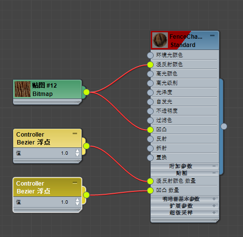

对标准材质的组件进行贴图时,“Slate 材质编辑器”会自动添加相应的控制器节点。例如,如果将某个位图关联到材质的漫反射颜色组件,漫反射颜色量参数的 Bezier 浮点控制器也会显示。要查看这些控制器,则需要显示其他参数(右键单击材质节点,然后选择“显示所有其他参数”)。

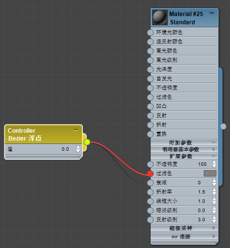

关联节点时,如果您所选择的输入套接字与要关联的输出不匹配,3ds Max 会将套接字显示为红色,同时不会完成关联操作。贴图也会出现这种现象,但控制器出现的更多。例如,在例图中,控制器生成的是一个标量值,因此您无法用它来控制颜色等三值的设置。
尝试将一值的输出关联到三值的输入
