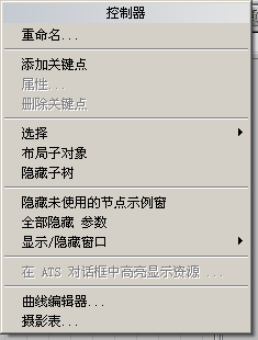

控制器节点的右键单击菜单
控制器节点的右键单击菜单与材质和贴图节点的右键单击菜单类似,只是它多了一些创建动画的选项。
