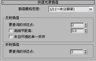

可以插补 光泽反射和折射,这样会提高渲染速度并使折射和反射看起来更平滑。
插补的工作方式是预计算图像栅格中的光泽反射。在每个点获得的采样(光线)数量由“反射”
“光泽采样”或“折射”
“光泽采样”参数控制,这与无插补的情况相同。
注意,插补可导致不真实 的效果。因为这是在低分辨率栅格上完成的,因此可能会漏掉细节。而且因为这会混合此低分辨率栅格的相邻栅格,因此可能会导致过于平滑。因此,它主要适用于平面。插补不适合用于波状、高度细化的曲面或使用凹凸贴图的曲面。
用于插补光泽反射和折射的栅格分辨率。从下拉列表中选择设置。
在栅格内,数据被存储并在点之间共享。使用较低的栅格分辨率的速度较快,但会丢失更多的细节信息。
