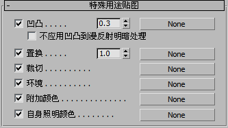

可使您应用凹凸、位移和其他贴图。
每个左对齐的设置都有一个用于启用和禁用贴图的复选框,以及用于定义贴图的按钮。
单击贴图按钮可指定凹凸贴图。使用倍增值来调整凹凸效果的强度。
左:“不应用凹凸...”= 禁用
右:“不应用凹凸...”= 启用
单击贴图按钮可指定置换贴图。
该数值设置是用于调整置换效果强度的倍增值。

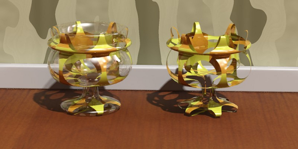

单击贴图按钮可指定裁切贴图。例如,您可以使用该功能将树图像映射到一个平面,并使用不透明度来剪切掉树不在平面上的部分。
左:映射透明度
右:使用裁切
单击贴图按钮可指定材质的本地环境贴图。
单击贴图按钮,将应用附加贴图或明暗器,该贴图或明暗器的输出会添加至由 Arch & Design 材质执行的明暗处理之上。
单击贴图按钮可指定自发光贴图。
