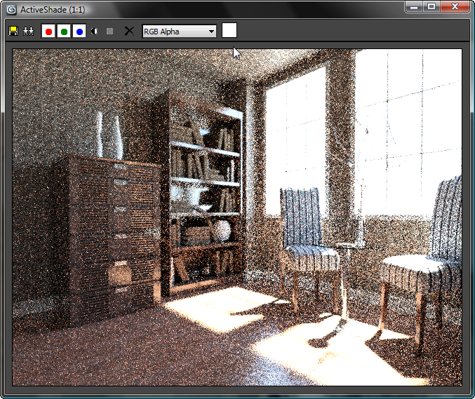

在 iray ActiveShade 浮动框中渲染视口
iray 或 mental ray ActiveShade 窗口或视口处于打开状态时,无法启动产品级渲染。由于此限制,在 ActiveShade 窗口或视口处于打开状态时,材质编辑器中的示例窗和材质/贴图预览,以及“曝光控制”“渲染预览”窗口将不会渲染。
要继续使用产品级渲染器,请关闭 ActiveShade 浮动框(或将视口更改为其他模式),然后使用“渲染”弹出按钮选择 (渲染产品级)。

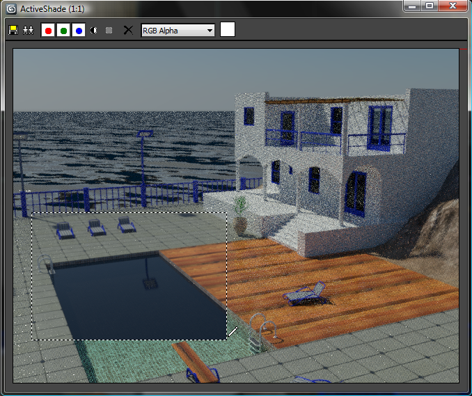

当绘制要渲染的区域(右键单击“ActiveShade 浮动框”窗口并选择“绘制区域”)时,iray 或 mental ray 渲染器仅渲染该区域,但并不会像扫描线渲染器那样清除窗口中的其余部分。
使用 iray ActiveShade 绘制区域
仅更改水 - 池材质。

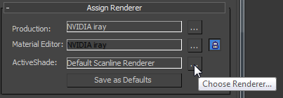

要使用 iray 或 mental ray 渲染器作为 ActiveShade 渲染器,请执行以下操作:
  1. 在主工具栏上,单击 (渲染设置)。

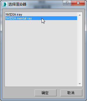

  2. 在“公用”面板 “指定渲染器”卷展栏上,单击 ActiveShade 渲染器对应的 (选择渲染器)按钮。
  3. 在“选择渲染器”对话框上,单击以高亮显示“NVIDIA iray”或“NVIDIA mental ray”渲染器”,然后单击“确定”。
    现在 ActiveShade 渲染使用您选择的渲染器。
要创建 iray 或 mental ray ActiveShade 渲染,请执行以下操作:
  1. 在主工具栏上,从“渲染”弹出按钮中选择 (ActiveShade);或者,如果此按钮已处于活动状态但 ActiveShade 浮动框未处于打开状态,则只需单击该按钮。
    3ds Max 将打开 ActiveShade 浮动框并渲染活动视口。
    注: iray 或 mental ray ActiveShade 窗口或视口处于打开状态时,无法启动产品级渲染。由于此限制,在 ActiveShade 窗口或视口处于打开状态时,材质编辑器中的示例窗和材质/贴图预览,以及“曝光控制”“渲染预览”窗口将不会渲染。
