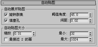

渲染到纹理:“自动贴图”卷展栏
这些选项可指定“渲染到纹理”自动展平 UV 或选择烘焙纹理的贴图大小时所表现的行为。
界面
“自动展开贴图”组
这些选项是关于在“要烘焙的对象”卷展栏的“贴图坐标”组中选中“使用自动贴图”时如何展平 UV。
注: 这些控件也可以由“展开 UVW 修改器”的“压平贴图”对话框提供。
旋转簇
用于控制是否旋转簇,以使其边界框的尺寸最小。例如,旋转 45 度的矩形边界框比旋转 90 度的矩形边界框占据更多的区域。默认设置为启用。
阈值角度
该角度用于确定要进行贴图的面簇。默认设置为 45.0。
当聚集要进行贴图的面时,修改器使用此参数来确定放在簇中的面。这是在簇中面之间的最大角度。
该数越大,簇也越大,纹理面比例源于几何体对等面,因此将引入更大的扭曲。
填充孔洞
启用此选项后,较小的簇将放置较大簇的空的空间中,以充分利用可用的贴图空间。默认设置为启用。
间距
用于控制簇之间的间距。默认值为 0.02。
该设置越高,簇之间的缝隙看起来更大。
“自动贴图大小”组
渲染到纹理可以选择贴图的大小。自动设置贴图大小通过输出卷展栏。该组中的控件指定如何创建贴图,何时启用“自动设置贴图大小”。自动设置贴图大小计算选择中所有对象的总表面积,然后将该值乘以比例,并且创建这些尺寸的方形纹理贴图。
缩放
通过该值缩放生成纹理的总表面积。默认值为 0.01。
最接近 2 的幂
启用时,对贴图尺寸(长度和宽度)进行四舍五入使其接近 2 的幂。默认设置为禁用状态。
最小值
自动设置大小的贴图的长度和宽度的最小尺寸(以像素为单位)。默认设置为 32。
最大值
自动设置大小的贴图的长度和宽度的最大尺寸(以像素为单位)。默认设置为 1024。
