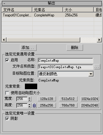

渲染到纹理:“输出卷展栏”
使用此卷展栏,可以指定要渲染的元素及其属性。
界面
[输出列表]
显示贴图名称、元素名称、贴图大小和指定的贴图示例窗。

“选定元素通用设置”组
启用
启用此选项将渲染该元素。如果禁用此选项将禁用此元素的渲染。默认设置为启用。
名称
输入文件名的元素组件。默认设置为元素类型的名称。
文件名和类型
输入渲染纹理的文件名。默认设置为对象名后面跟随元素名称以及 TGA 格式。
如果在“要烘焙的对象”卷展栏上启用“所有选定对象”或“所有准备就绪的对象”,将禁用此字段。
单击该按钮可显示一个“文件”文件对话框,用于选择渲染纹理的名称、目录和文件格式。
注: “文件名”和“类型”设置只指定选定元素的路径和文件名。要设置将存储所有烘焙纹理的文件夹,请在“常规设置”卷展栏上的“输出”组中设置路径。
目标贴图位置
显示可用于指定给选定对象的材质的所有贴图类型,已经装备用于当前“渲染到纹理”会话中输出的类型除外。
如果选定多个对象,则将列出所有选定对象公用的所有贴图类型。如果选择创建新烘焙,则将显示新烘焙材质类型的窗口。
元素类型
此只读字段显示添加元素时指定的元素类型,如 CompleteMap。
默认情况下,元素名称与其类型相同,但是可以使用“名称”字段对其进行更改。“元素类型”保持不变。
元素背景
对于高亮显示元素的渲染输出,可以设置其背景颜色。
使用自动贴图大小
启用此选项之后,将使用“常规设置”卷展栏中的值自动设置纹理大小。如果禁用此选项,将由该卷展栏中的下列控件指定纹理大小。默认设置为禁用状态。
宽度/高度
用于指定纹理的尺寸。范围从 0 到 8192。默认值为 256。
注: 渲染时间会随着纹理分辨率的增加而延长。
要使纹理成为方形(通常要求使用实时的三维渲染引擎),可以单击“高度”旁边的锁定按钮。
重置分辨率按钮(128x128 等等)
单击其中一个按钮即可为纹理指定重置分辨率。
