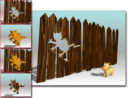

下图显示一些典型的布尔操作:
围栏是操作对象 A,猫是操作对象 B。
左上和右上:A 减 B
左上第二:B 减 A
左下第二:并集
左下:相交
