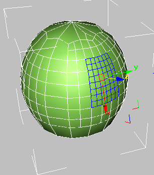

该对象以金色控制栅格覆盖(或在“顶点”子对象模型下,以蓝色顶点的白色栅格覆盖),这显示出整个栅格可细分和/或在基础级别上进行子对象转换。
修改器再次进行细分,并平滑选中子对象与周围多边形。生成的子对象位于更高的细节级别上,以“细分堆栈”上的额外级别显示。此时,控制栅格仅显示在此新级别上的多边形。使用子对象而不是“元素”,这仅覆盖对象曲面的一部分。
球体在级别 2 上的控制栅格。更低级别上的细分显示为金色的线。

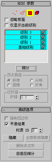

显示细分层次的当前级别。当细分一个选中子对象时,它将自动增加。要在不同细节级别上进行编辑,在堆栈中选择此级别。当前级别轮廓变成红色。
可见性由级别标签右部长方体图标控制。在某一级别上启用可见性,将激活从这一级别到级别基本级别上的可见性。且将禁用此级别上可见性。

在细分过程中,决定如何处理选中顶点。仅在“顶点”子对象模式中可用。
为达到最佳效果,当在细节级别低于顶点所在的最高级别上移动控制栅格时,请使用此选项。
确定网格顶点跟随控制栅格顶点移动的距离。“标准”提供相对移动的最小量,然而“尖锐”和“折角”提供最大量。在细分过程中,折角从圆形一直保持与细分顶点接近。默认设置为“标准”。
在细分过程中,确定选中边的处理范围。仅在“边”子对象模式中可用。
为达到最佳效果,伴随细节级别低于边所在的最高级别上的控制栅格时,请使用此选项。另外,为使折缝可见,应当将边偏离周围平面一个明显的距离。

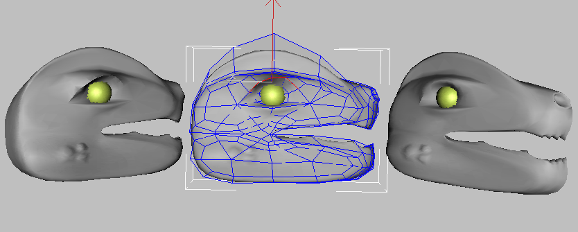

左:折缝 = 1.0
中:在 LOD 0 选中眼眉边
右:折缝 = 0.0
指定对选定边或边执行的折缝操作量。在最低设置,边相对平滑。在更高设置,折缝显著可见。在最高设置 1.0,边一点也不平滑。默认值为 0.0。范围为 0.0 至 1.0。
启用此选项时,修改器将非四边形面或边转化为四边形。禁用时,将所有多边形转化为三角形。仅当对象包含非四边形面或边时可用。默认设置为禁用。
当更改“强制四边形”的状态时,将丢失在 HSDS 修改器中所做的任何编辑。这将显示一个警告消息,询问是否确认这些更改。
因为修改器对四边形具有最佳效果,如果对象包含非四边形面或边推荐此操作。球体基本体就是这样的一个对象,它的最上方与最下方面都是三面区域。
启用此选项时,对象中的所有面将处于平滑组 1 中,但是如果禁用“平滑结果”,每一个面将会从输入 MNMesh 中继承平滑组。
显示指定给当前选中对象的材质 ID。仅在“多边形”与“元素”子对象模式中可用。如果选中多个子对象而它们不共享 ID,此字段是空白。
通过更改此设置,可在当前与更高级别上更改给子对象指定的材质 ID。

隐藏当前选中的多边形。仅在“多边形”与“元素”子对象层级上可用。使用“全部取消隐藏”来将隐藏的多边形显示出来。
“反选”,然后单击“隐藏”按钮。 将隐藏的多边形显示出来。
删除当前选中的多边形,在此曲面上创建一个或多个孔洞。仅在“多边形”子对象模式中可用。
打开“自适应细分”对话框。当使用 HSDS 功能结束时,最好将此选项用于平滑细分与编辑网格部分。
