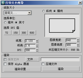

打印大小向导
当您计划打印渲染的图像时,“打印大小向导”功能将非常有用。该向导用于指定所打印图像的输出大小、分辨率和方向;既使用标准测量系统,而不是像素。其还可以指明图像文件未压缩的近似大小。您可以从计算机上的向导或通过网络直接进行渲染,或将设置传输到“渲染设置”对话框中。

界面
“页面大小”组
[下拉列表]
使用“页面大小”下拉列表可以从几个标准打印分辨率和纵横比中进行选择。选择以上格式之一,或将其设置为“自定义”即可使用“页面大小”组中的其他控件。从列表中可以选择以下格式:
  • 自定义
  • A - 11 x 8.5 in.(300 dpi)
  • B - 17 x 11 in.(200 dpi)
  • C - 22 x 17 in.(150 dpi)
  • D - 34 x 22 in.(100 dpi)
  • E - 44 x 34 in.(75 dpi)
  • A0 - 1189 x 841 mm (75 dpi)
  • A1 - 841 x 594 mm (100 dpi)
  • A2 - 594 x 420 mm (150 dpi)
  • A3 - 420 x 297 mm (200 dpi)
  • A4 - 297 x 210 mm (300 dpi)
  • A5 - 210 x 148 mm (300 dpi)
  • Letter (11 x 8.5 in.300 dpi)
  • Legal (14 x 8.5 in.,300 dpi)
  • Tabloid (17 x 11 in.,300 dpi)
    提示: 通过编辑文件 plugcfg\printwiz.ini 可以自定义“页面大小”列表。如选择编辑文件,首先务必保存原件的备份副本。
纵向/横向
为垂直方向的输出选择“纵向”或为水平方向的输出选择“横向”。窗口图像提供了方向的图解。
注: 在纵向和横向之间进行更改只会切换宽度和高度设置。实际方向取决于图像尺寸。例如,如果选择“纵向”,然后指定宽度大于其高度的自定义大小,最终的方向将是水平方向。
提示: 更改此设置之后,请务必使用“观察点”(POV) 视口标签菜单中的显示安全框功能预览图像。从而显示输出方向与视口的对应方式。
选择单位
用于指定“纸张宽度”和“纸张高度”的度量单位是毫米 (mm) 还是英寸。
选择 DPI 值
提供四个常用每英寸点数设置的按钮:72、150、300 和 600。单击其中之一即可在下面的 DPI 属性中对其进行设置。
纸宽/纸高
以毫米 (mm) 或英寸为单位指定输出宽度和高度,具体情况取决于在“选择单位”下面选择的单位。
注: 更改其中一个设置同时将更改相应的图像大小设置。
图像宽度/高度
以像素为单位指定输出宽度和高度。
注: 更改其中一个设置同时将更改相应的页面大小设置。
DPI
以每英寸点数为单位指定输出分辨率。设置此值最便捷的方式是单击“选择 DPI 值”下面的按钮之一。如果要使用不同的分辨率,则可以在此手动进行设置。
只有 TIFF 文件支持 DPI 信息。如果要对不同的图像格式进行渲染,则必须随后使用图像处理应用程序来调整图像分辨率。
注: 更改 DPI 设置同时将更改“图像宽度/高度”设置,从而保持相同的纵横比。
未压缩文件大小
显示未使用压缩的情况下,渲染的 TIFF 图像文件的大小。
