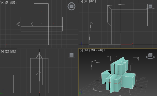

  1. 创建或加载一个要应用平滑的模型。
    为获得最佳结果,模型应具有相对锐角(小于或等于 90 度)以实现更好的平滑效果。下图显示了合格的示例:
  2. 将 OpenSubdiv 修改器应用到模型。
    使用默认的迭代次数值 1 时,平滑效果很明显,因为其分辨率低。在评估修改器的效果时,它还有助于查看网格细分。
  3. 激活明暗处理视口时,如果边面开关处于禁用状态,按 F4 键可激活边面。
    在第一次迭代时,会将原始对象中的每个四边形分为四个多边形。

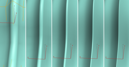

    但是,为了实现明显折缝,可能需要增加迭代次数值。这将增加细分程度,提供更好的网格分辨率,从而支持明显折缝。
  6. 在修改器堆栈中,访问 OpenSubdiv 条目,然后在“常规控件”卷展栏中,单击一次迭代次数微调器的向上箭头将迭代次数更改为 2。注意区别,然后继续缓慢单击,直至达到最大值 5。请注意每次单击时折缝发生的变化。
    在下图中,折缝设置为 0.5,迭代次数从 1 增加到 5(从左到右)。
    OpenSubdiv 修改器迭代次数设置允许的最大值为 5,该值通常支持的最大折缝值约为 0.5。如果需要深度折缝,您可以按如下方式实现:
  7. 在可编辑多边形对象的边层级上,增加折缝值。然后,在 OpenSubdiv 修改器中,启用渲染迭代次数并将值设置为大于 5。渲染图像。
    折缝为 0.7;渲染迭代次数为 7
