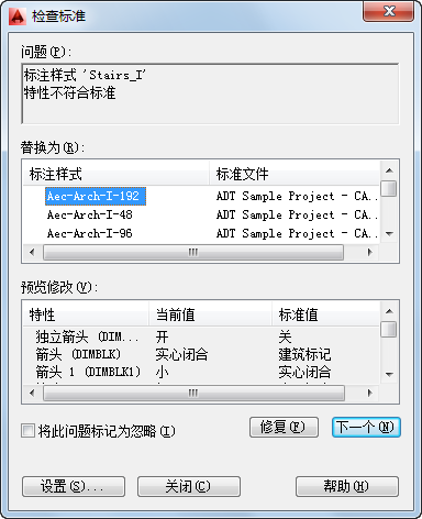

  3. 依次单击“管理”选项卡 “CAD 标准”面板 “检查”
    在“问题”下,将会列出与项目的 AutoCAD 标准不一致的第一个 AutoCAD 标注样式、文字样式、图层或线型样式。
  4. 若要将构件与项目标准同步,请在“替换为”下选择一个列出的样式,然后单击“修复”。
  5. 若要在图形中保留未标准化构件,请单击“将此问题标记为忽略”。
  6. 单击“下一个”显示下一个未标准化构件。
    当处理完所有问题构件时,将显示一条关于问题摘要的消息。
