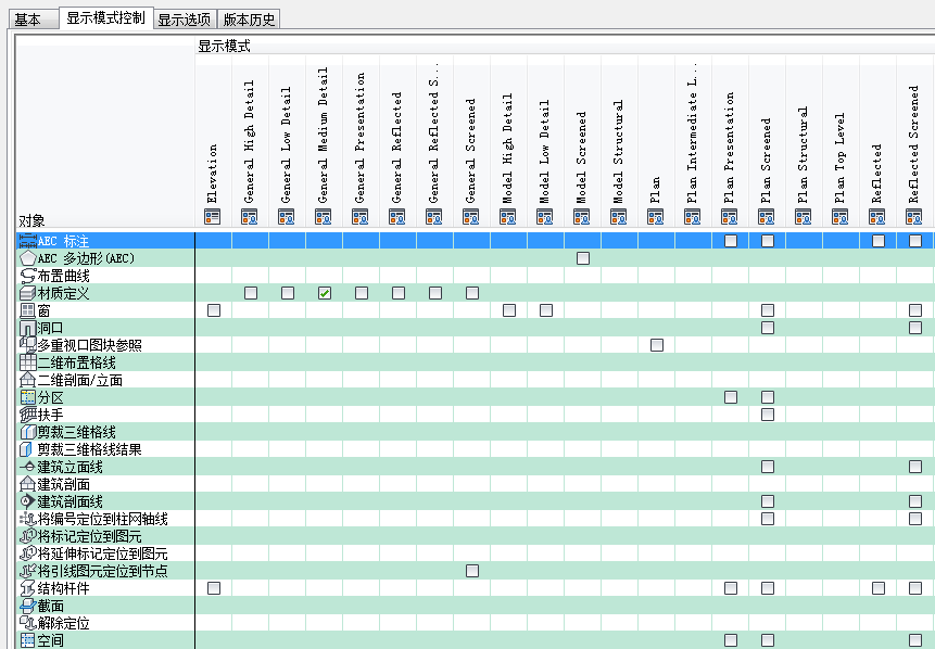

  3. 单击“显示模式控制”选项卡。
    右窗格包含一个矩阵,列出各对象和显示模式。显示模式下的复选标记指示显示集使用该模式来显示相应的对象。例如,在“模型”显示集中,多数对象都会使用“模型”显示模式。
    “模型”显示集中为各对象所选的显示模式
