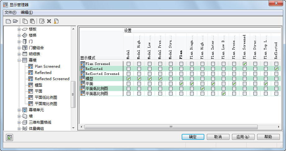

查看显示模式的步骤
执行以下步骤可以查看当前图形中的显示模式。
  1. 单击“管理”选项卡 “样式和显示”面板 “显示管理器”
  2. 展开“按对象的显示模式”,然后选择一个对象。
    显示模式可能具有不同的图标,具体取决于这些显示集在图形中的功能:
    图标 说明
    具有用户可设置特性的标准显示模式。
    具有用户可设置特性的用户定义显示模式。
    不具有用户可定义特性的显示模式。
    在右窗格中,行列出该对象的显示模式,列则列出显示集。显示集下方的勾选标记表示在该显示集中使用此显示模式。同一显示模式可用于多个显示集中。
    显示集中使用的幕墙显示模式
    显示模式名称旁边的图标指示该显示模式是预定义的显示模式 () 还是自定义显示模式 ()。
