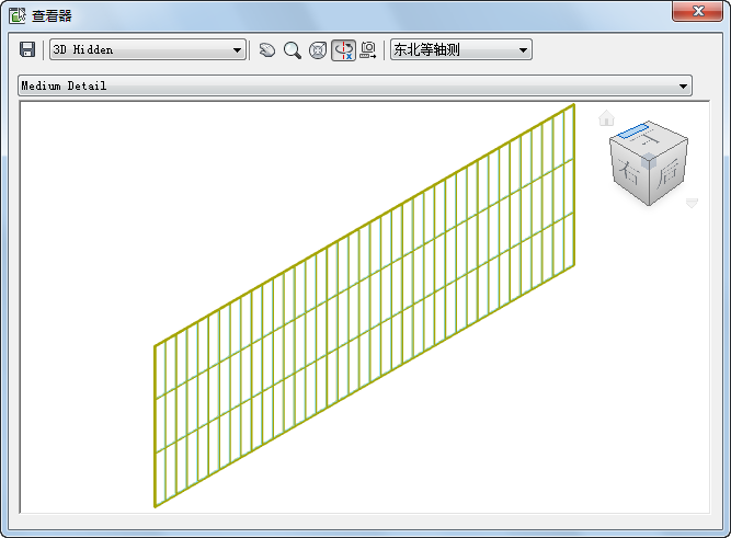

    “浮动查看器”会在显示模式中显示对象。
    显示幕墙的“浮动查看器”
  6. 使用“浮动查看器”中的控件,从不同的视图方向、以删除隐藏线或加上阴影的方式查看对象。
