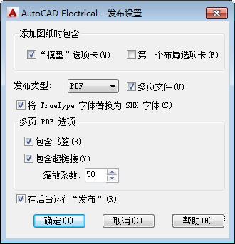

发布为包含超链接的 PDF
  1. 更新项目的元件和信号箭头交互参考。
  2. 单击“项目”选项卡 “项目工具”面板 “管理器” 查找
  3. 在项目管理器中,单击“发布/打印”工具上的箭头,然后选择“发布为 PDF/DWF/DWFx”
  4. 选择要发布的图形。
    注: 您也可以在项目管理器中选择文件夹,然后单击鼠标右键,选择“发布” “发布为 PDF/DWF/DWFx”。该文件夹中的图形在“选择要处理的图形”对话框中将处于预先选择状态。
  5. 在 AutoCAD Electrical 的“发布设置”对话框中,选择 PDF 作为发布类型。
  6. 选中“多页文件”。
  7. 检查是否要用 TrueType 字体替换 SHX 字体。
    注: 如果您的图形使用 TrueType 文字字体,则文字可以在 PDF 文件中进行搜索。使用 SHX 字体的文字对象将被绘制为图形,因此在输出为 PDF 文件时不可进行搜索。选择此选项可以用 TrueType 字体替换 PDF 输出中的 SHX 字体,从而使文字可搜索。
  8. 选中“包含书签”。
  9. 选中“包含超链接”。
  10. 定义缩放系数,以控制 PDF 文件缩放到您跳转到的对象的接近程度。输入介于 1 和 100 之间的值。
  11. 单击“确定”。
    “发布”对话框将会显示,并预先选择了 PDF 和多页。
  12. 根据需要进行调整。
  13. 单击“发布”。
