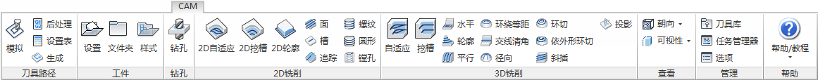

下面显示了 Inventor HSM 功能区中提供的命令:

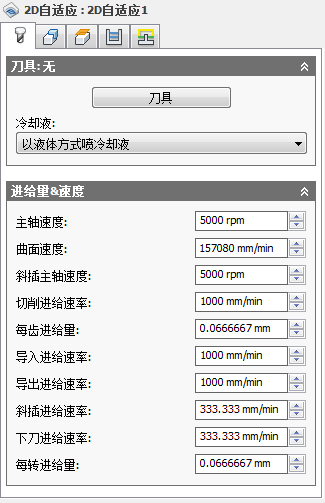

单击“刀具”按钮以打开“刀具库”。通过展开树、选择刀具并单击“确定”按钮,从刀具库中选择现有刀具。或者,也可以单击“新建铣刀”按钮、编辑参数,然后单击“选择”按钮创建新刀具。
从“刀具库”中选择了 Ø6 毫米球头铣刀

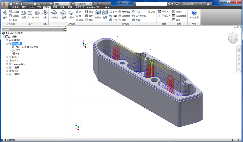

成功生成刀具路径后,只需在 CAM 浏览器中选择相应操作,即可查看在模型顶部生成的刀具路径的预览。
