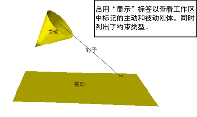

显示标签(Display Label)
将刚体标记为活动或被动。还显示约束类型。
