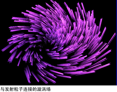

可以使用动力学场模拟自然力的运动。例如,可以将漩涡场连接到发射的粒子以创建漩涡运动。

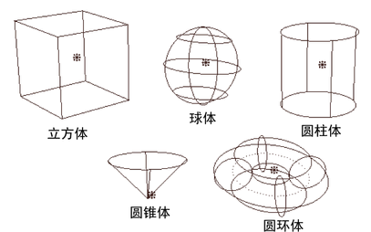

可以选择体积以定义粒子或刚体在其中受 Maya 中的任何场影响的空间区域。可以使用的体积形状有立方体、球体、圆柱体、圆锥体和圆环。
例如,如果创建湍流场并将其体积形状设定为立方体,则仅立方体区域内的粒子或刚体受湍流的影响。体积场使用 Maya 中的所有场,包括体积轴场。请参见使用体积轴场。
