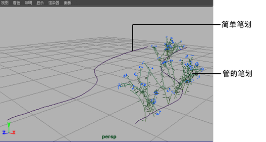

在场景视图中绘制时,简单笔划显示为曲线。具有管的笔划显示为渲染笔划的线框表示。直到您执行后期处理渲染后,绘制才会应用到笔划,这就使得场景视图中的绘制非常快速。这样就可以提供即时反馈,反馈中包括足以查看所做操作的详细信息。若要提高重画速度,可以调整线框笔划的显示质量,就像调整显示为线框的对象的显示质量一样。
如果速度是一个重要议题,而笔划的最终外观不是(例如,要移动笔划或使用同一笔刷绘制多个笔划时),请在场景视图中进行绘制。
在正交视图中进行绘制将产生异常结果。改为在“透视”(Perspective)视图中绘制。

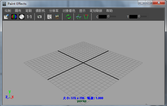

显示场景绘制视图
有关更改场景显示分辨率以及显示 RGB 显示、alpha 和亮度平面的信息,请参见在“Paint Effects”面板中绘制。这些是“Paint Effects”面板的画布模式和场景模式所共有的功能。
缩放、翻滚、平移或推拉场景绘制视图时,系统将为场景照下新快照,并根据“笔划刷新”(Stroke Refresh)菜单中选择的选项渲染笔划。这些选项包括:
缩放、翻滚、平移或推拉视图时,笔划显示为其显示质量的线框。
缩放、翻滚、平移或推拉视图时,笔划显示为 100% 显示质量的线框。
缩放、翻滚、平移或推拉视图时,渲染全部笔划。
缩放、翻滚、平移或推拉视图时,仅渲染选定对象的笔划。未选定笔划显示为“线框”(Wireframe)(100% 显示质量)。
渲染场景中的全部笔划
如果在场景中有要花费较长时间来重画的复杂笔划,请按键盘上的 Esc 键停止重画。
