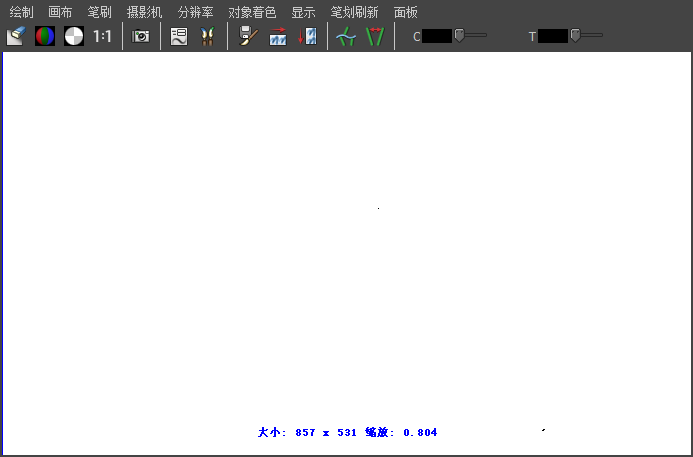

默认“Paint Effects”面板是 2D 画布。

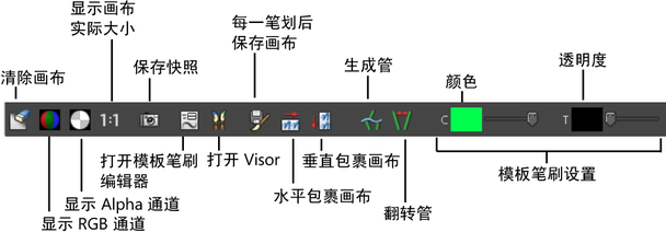

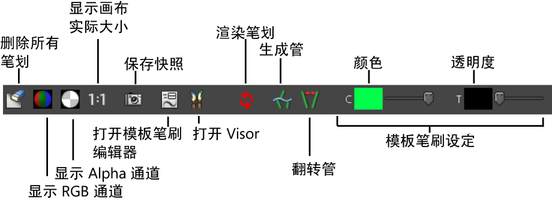

“Paint Effects”面板工具栏
“Paint Effects”面板工具栏上的按钮根据您是在 2D 画布还是在 3D 场景中绘制而变化。
“绘制画布”(Paint Canvas)工具栏
“绘制场景”(Paint Scene)工具栏
