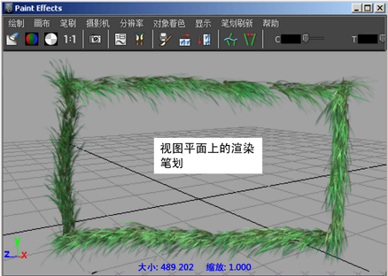

视图平面是法线正交于摄影机的平面。可以将在视图平面上绘制视为在面向并固定到摄影机的玻璃片上进行绘制。如果更改视图(例如,翻滚视图时),也会更改视图平面(玻璃片随摄影机移动)。

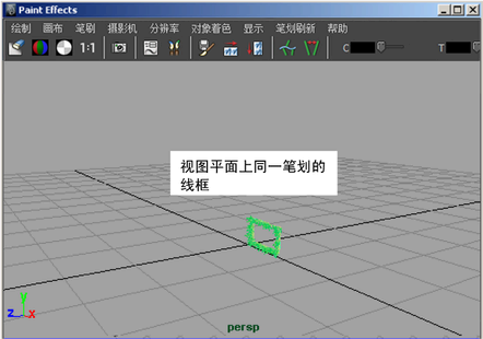

仅可以在场景绘制视图(而非场景视图)中的视图平面上进行绘制。在场景绘制视图中的视图平面上进行绘制时,每个笔划都会如预期一般地渲染在视图平面上。但是,各笔划的线框表示将显示在 XY 平面上,并位于世界空间中的 0 到 1 之间(靠近原点)。虽然笔划的线框表示似乎在该区域中产生重叠,但渲染笔划仍会显示在其绘制位置。

在视图平面上绘制

笔划渲染在视图平面上,但笔划的线框表示显示在 XY 平面上,并位于世界空间中的 0 到 1 之间。若要查看,请按键盘上的 Alt 键(Linux 和 Windows)或 Option 键 (Mac OS X)。
