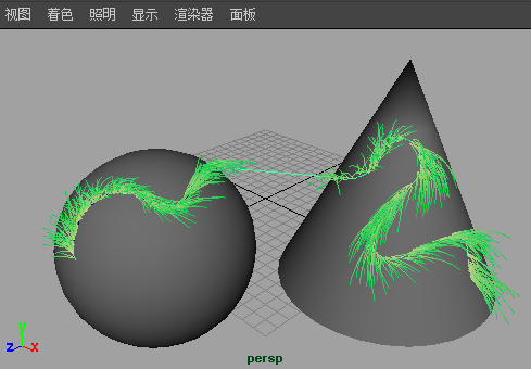

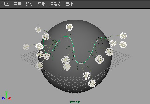

若要在 NURBS 或多边形对象上绘制,必须首先使对象可绘制。直接在可绘制对象上绘制时,“Paint Effects”将沿笔划路径在曲面上创建一条曲线,并将笔划和新笔刷附加到该曲线。平移对象时,笔划将随之移动。笔刷可从曲面偏移。
绘制时,除非您绘制到另一个可绘制对象,否则笔划不会离开曲面。如果绘制笔划期间,绘制跨到了另一可绘制对象,那么该笔划将在其他对象上继续绘制并桥接这两个对象。
