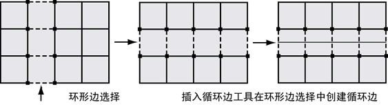

当插入循环边时,就意味着要分割与选定环形边关联的多边形面。通过“插入循环边工具”(Insert Edge Loop Tool),您可以沿着整个、部分或多方向环形边插入一个或多个循环边。
可能的工作流程场景如下所示:

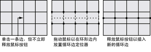

沿着多边形网格上的整个环形边插入循环边
  1. 在场景视图中,选择多边形网格。
  2. “多边形”(Polygons)菜单集中,选择“网格工具 > 插入循环边工具”(Mesh Tools > Insert Edge Loop Tool) >
    此时将显示“插入循环边工具”(Insert Edge Loop Tool)设置编辑器。
  3. 确保默认选项设定如下:
    • 保持位置(Maintain position)与边的相对距离(Relative distance from edge)
    • 自动完成(Auto complete):启用
    “保持位置”(Maintain position)设定为“与边的相对距离”(Relative distance from edge)时,预览定位器会基于沿着边的百分比距离(25%、50% 等)进行定位。当启用“自动完成”(Auto complete)后,可以选择整个环形边并立即分割多个相应的面。
  4. (可选)如果希望所有新循环边遵循周围网格的曲面曲率,则启用“使用边流插入”(Insert with edge flow)
  5. 单击多边形网格上您要沿着网格插入一组新边的边。不要立即释放鼠标按钮。
    提示: 若要使用边流快速插入循环边,请暂时激活“使用边流插入”(Insert with edge flow),方法是按住 并单击要沿网格插入一组新边处的边。
    此时在环形边内将显示由点组成的绿色循环边预览定位器线,该线选定垂直于单击的边。释放鼠标按钮后,循环边预览定位器会指示将要沿着网格插入新循环边的位置。
  6. 根据网格上的选定环形边的方向,将鼠标从任意一侧拖到另一侧,或前后滚动鼠标以定位循环边预览定位器。
  7. 将循环边定位器移动到需要的位置后,释放鼠标按钮。
    此时,新的循环边便已插入到与选定环形边关联的多边形面中。新的循环边会一直保持选中状态,以便您可以在这些边上执行其他操作。

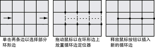

沿着多边形网格插入部分循环边
  1. 在场景视图中,选择多边形网格。
    此时将显示“插入循环边工具”(Edge Loop Tool)设置编辑器。
  3. 设定以下选项:
    • 自动完成(Auto Complete):禁用
      注:
      “自动完成”(Auto Complete)选项处于禁用状态时,您在选择部分环行边时,不会在释放鼠标后自动插入循环边。
  4. 单击多边形网格的一条边,以指示您要沿着网格插入新循环边的部分环形边的起点。
    选中此边后,会在单击的边上显示一个绿色的顶点以指示所做的选择。
  5. 单击要作为部分环形边终点的第二条边。第二条边应与所选的第一条边平行。
    所有介于单击的第一条和第二条边之间的边都会成为选中的边,并且会显示由点组成的绿色循环边预览定位器(沿着选定环形边)。预览定位器指示要在网格中插入新循环边的位置。
  6. 如果要取消选择特定边,请按住 键并使用鼠标左键 单击该边,然后继续进行选择。如果要一次取消所有边的选择,请单击场景视图中远离网格的任意位置。
  7. 完成选择过程后,按下 键或单击鼠标右键 ,然后从出现的标记菜单中选择“完成工具”(Complete Tool)
    此时,循环边即已插入到由多边形网格上的循环边定位器指示的位置。新的循环边将一直保持选中状态,以便您可以对其执行其他操作。

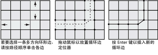

插入多向循环边
  1. 在场景视图中,选择多边形网格。
  3. 设定以下选项:
      注:
      “自动完成”(Auto Complete)选项处于禁用状态时,您在选择多向的部分环形边时,不会在释放鼠标后自动插入循环边。
  4. 单击多边形网格的一条边,以指示您要在网格中插入新循环边的部分环形边的起点。
  5. 单击要作为部分环形边终点的第二条边。第二条边必须与所选的第一条边平行。
    所有介于单击的第一条和第二条边之间的边都会成为选中的边,并且会显示由点组成的绿色循环边预览定位器(沿着选定边)。预览定位器指示要在网格中插入新循环边的位置。
  6. 若要沿着不同的方向延续现有的环形边路径,请单击与上次选定的边直接相邻的边,以指示选择的方向发生更改。
  7. 按照上述步骤 5 和 6 中所述继续选择边和/或更改环形边路径的方向。
    注:
    可以多次更改环形边选择路径的方向,但构造该路径时不应使其穿过已选择的区域。当选择路径自身发生相交时,该工具的边插入模式将无法确定要插入循环边的位置。在这些情况下,需要执行多个边分割操作。
  8. 如果要在选择过程中随时取消选择特定边,请按住 键并使用鼠标左键 单击所需的边。如果要一次取消所有边的选择,请单击场景视图中远离网格的任意位置。
  9. 完成选择过程后,按下 键或 ,然后从标记菜单中选择“完成工具”(Complete Tool)
    此时,循环边即已插入到由多边形网格上的预览定位器指示的位置。新的循环边将一直保持选中状态,以便您可以对其执行其他操作。
  10. 完成循环边插入后,执行下列操作之一退出工具:
    • “工具箱”(Toolbox)中选择“选择工具”(Select Tool)(热键:q)。
    • 选择另一种工具或功能,对选定的环形边执行下一个操作。
    例如,选择“移动工具”(Move Tool)可移动选定的循环边,选择编辑网格 > 挤出(Edit Mesh > Extrude)可挤出选定的循环边,或将循环边选择区域转化为面。
