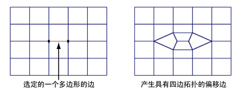

编辑多边形网格时,始终存在一个风险,即分割多边形以将细节添加到网格会导致更改多边形拓扑的完整性,从常见的理想四边形拓扑(四边形)更改为三角形或某些多边(n 条边)多边形拓扑。
通过“偏移循环边工具”(Offset Edge Loop Tool),可以在选定边的任一侧插入边,以将细节添加到多边形网格,同时确保保持四边的多边形拓扑的完整性。如果一条边或多条边偏移了由四边多边形(四边形)构成的网格,“偏移循环边工具”(Offset Edge Loop Tool)将在选定边的任一侧创建两条新边并细分受影响的面,以确保保持四边多边形拓扑。

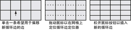

在多边形网格上偏移循环边
。 此时将出现“偏移循环边工具”(Offset Edge Loop Tool)选项窗口。
一对绿色虚线循环边预览定位线将显示在与所单击边平行的网格中,并且位于该边的两侧。循环边预览定位器指示释放鼠标按钮后新循环边将插入到网格中的哪个位置。
新的循环边将插入到与选定边关联的多边形面中。原始循环边将一直保持选中状态,以便您可以对其执行其他操作。

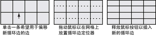

偏移多边形网格中的部分循环边
。 此时将出现“偏移循环边工具”(Offset Edge Loop Tool)窗口。
一对循环边预览定位线将显示在所单击边的两侧,并且与该边平行。绿色虚线预览定位器指示释放鼠标按钮后新循环边将插入到网格中的哪个位置。
“偏移循环边工具”(Offset Edge Loop Tool)可以选择介于您选择的第一条和最后一条边之间的任何边,并在您继续操作时更新循环边预览定位器。

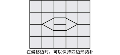

根据边选择的范围,“偏移循环边工具”(Offset Edge Loop Tool)将根据启用“删除边”(Delete Edge)选项时“偏移循环边工具”(Offset Edge Loop Tool)保持四边多边形的方式,采用比原始网格更径向的方式插入边。该径向细节对于在角色模型上创建眼睛、耳朵、或嘴等特征非常有用。
