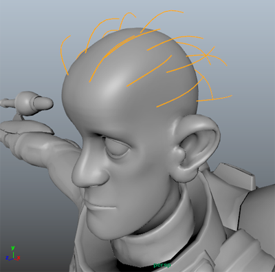

- 单击“创建”(Create)。 网格现已绑定到描述。使用“添加导向”工具在网格曲面上放置导向。

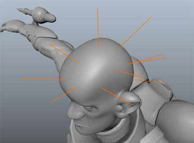

- 在 XGen 工具栏上,单击图标  以选择“添加或移动导向”(Add or Move Guides)工具。 以选择“添加或移动导向”(Add or Move Guides)工具。
- 单击网格上的区域以放置导向。 在您希望显示样条线的区域中,放置至少一个导向。您无需使用导向覆盖网格以在整个网格上生成样条线。对于此工作流示例,一半头皮上放置了 10 到 15 个导向。  在随后的工作流中,将使用“镜像选定导向”(Mirror Selected Guides)将导向镜像到另一侧。
- 在“大纲视图”(Outliner)中,展开描述的内容以查看由图标和 ID 标识的每个导向。
 -选择导向。 -选择导向。
- 在 Maya 工具箱中,选择“缩放”(Scale)工具并缩放导向以设置头发长度。
 您可能注意到,需要旋转某些导向,以便更好地跟随角色头部的轮廓。
- (可选)选择“旋转”(Rotate)工具,然后调整未从网格曲面正确投影的导向。

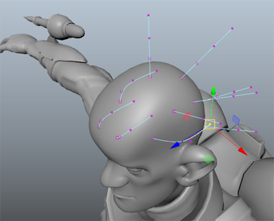

- 在“工具”(Utilities)下,单击  以选择“导向作为曲线”(Guides As Curves)工具。 以选择“导向作为曲线”(Guides As Curves)工具。此工具允许您成形导向作为 NURBS 曲线。
-  在“导向作为曲线”(Guides As Curves)下,单击“修改为曲线”(Modify As Curves)。 将为每个导向创建临时 NURBS 曲线。
- 选择曲线 CV,然后使用“移动工具”(Move Tool)创建头发样式的基本形状。
 提示: 如果在操纵曲线 CV 时误选了网格,您可能会丢失曲线上的组件模式选择。  如果发生这种情况,请单击“接受”(Accept)保存已修改的曲线。选择仍需要成形的导向,然后单击“修改为曲线”(Modify As Curves)。
 如果您在获取所需形状时遇到问题,请通过增加导向的 CV 计数将控制顶点添加到导向中。
- (可选)若要增加导向 CV 计数,请在“基本体”(Primitives)选项卡的“基本体属性”(Primitives Attributes)部分中,单击“重建”(Rebuild),然后在“重建导向”(Rebuild Guides)窗口中增加 CV 计数值。
导向成形后,找到并展开“大纲视图”(Outliner)中的 xgCurveFromGuide 组,并选择所有 _tempCurves 对象。
- 单击“接受”(Accept)。 Maya 会将曲线形状应用于导向,并删除临时曲线。  注: 您可以通过   -单击导向,并从出现的菜单中选择 “导向控制点”(Guide Control Points)来分别成形导向。

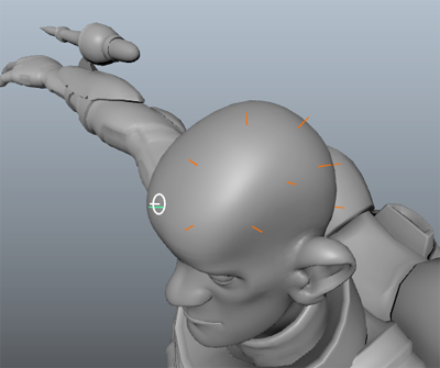

- 导向处于选中状态时,单击此图标  将其位置和形状镜像到网格的另一侧。 将其位置和形状镜像到网格的另一侧。提示: 如果需要创建不对称的头发样式,您可以在镜像导向后重新定形那些导向。

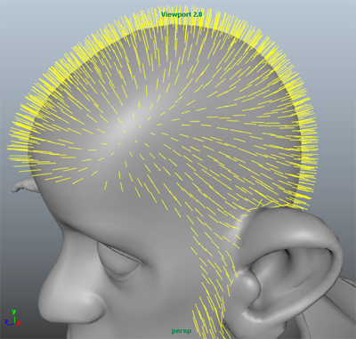

- 单击预览图标  查看生成的样条线。 查看生成的样条线。提示: 完成成形导向后,可以通过单击    将其隐藏。
 请注意,样条线已覆盖头皮区域,但扩散得太薄。增加“密度”(Density)属性以逐面添加更多样条线并重新预览描述。
- 在“生成器属性”(Generator Attributes)部分中,将“密度”(Density)设置为 25 和 30 之间的值,然后预览描述。

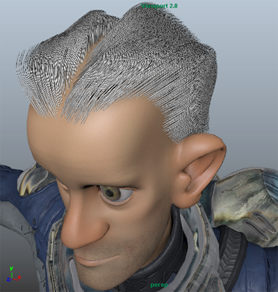

完成基本头发样式后,可以通过设置宽度并添加锥化来修改基本体属性,以便样条线看起来更像头发。
设置样条线的“宽度”(Width)和“锥化”(Taper)
- 在“XGen”窗口中,单击“基本体”(Primitives)选项卡。
- 在“基本体属性”(Primitive Attributes)部分中,设置以下内容: - “宽度”(Width)设置为 0.03 和 0.08 之间的值。
- “锥化”(Taper)设置为 0.7 和 1.0 之间的值。
- “锥形起点”(Taper Start)设置为 0.3。

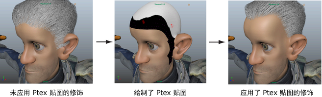

 使用 Ptex 贴图创建细线
您可以创建基于 Ptex 的贴图以遮罩您不需要显示样条线的网格区域。在本示例中,将创建遮罩以定义角色的细线。
- 在“XGen”工具栏中,清除预览并禁用“自动更新预览”(Update Preview Automatically)。 单击“基本体”(Primitives)选项卡。  在“生成器属性”(Generator Attributes)部分中,单击“遮罩”(Mask)旁边的  ,并从出现的菜单中选择“创建贴图”(Create Map)。 ,并从出现的菜单中选择“创建贴图”(Create Map)。
- 在“创建贴图”(Create Map)窗口中,键入贴图的名称,如 mask_Hairline。
- 进行下列设定:
-  在“工具设置”(Tool Settings)窗口中,设定下列内容: - 在“Artisan”旁边,选择笔刷。
- 在“颜色”(Color)部分中,单击颜色样例并选择白色。
- 在“绘制操作”(Paint Operations)部分中,将“混合模式”(Blend Mode)设置为“默认”(Default)。
- 在“笔划”(Stroke)部分中,启用“反射”(Reflection)。
- 在“光笔压力”(Stylus Pressure)部分中,关闭“光笔压力”(Stylus Pressure)。
 注: 如果 “3D 绘制工具”(3D Paint Tool)窗口未出现,单击“工具箱”中的此图标    将其打开。
- 使用“3D 绘制工具”(3D Paint Tool)绘制您需要显示头发的头皮区域。
- 单击此  图标保存 Ptex 贴图。 图标保存 Ptex 贴图。
- 预览描述。
 您可以通过单击“遮罩”(Mask)旁边的此图标  修改贴图,在网格上绘制,然后单击 修改贴图,在网格上绘制,然后单击 保存更改。 保存更改。

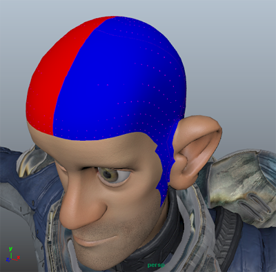

通过基于 Ptex 的区域贴图创建头发部分
 若要创建角色头发部分,您可以创建基于 Ptex 的区域贴图。区域贴图提供了覆盖导向插入放置方法和曲线行为的方式。若要沿头皮中心创建头发部分,请以两种不同的颜色绘制头皮两侧,这将定义贴图的两个区域。贴图将防止样条线与已着色的绘制区域相交。这将强制使样条线处于创建头发部分的绘制区域的任一侧。
- 清除预览并禁用“自动更新预览”(Update Preview Automatically)。
- 单击“基本体”(Primitives)选项卡。
- 在“区域控制”(Region Control)部分中,单击“区域贴图”(Region Map)旁边的此图标  ,然后从出现的菜单中选择单击“创建贴图”(Create Map)。 ,然后从出现的菜单中选择单击“创建贴图”(Create Map)。
- 在“创建贴图”(Create Map)窗口中,键入贴图的名称,如 part_Region。
- 进行下列设定:
-  在“工具设置”(Tool Settings)窗口的“颜色”(Color)部分中,单击颜色样例并选择蓝色。 Maya 将自动设置区域贴图绘制的其他“3D 绘制工具”(3D Paint Tool)设置。
- 使用“3D 绘制工具”(3D Paint Tool)将一半头皮区域绘制为蓝色。 注: 头皮一侧为红色且另一侧为蓝色,这很重要。确保未将红色一侧头皮中的面片误绘制为蓝色。否则,区域贴图将无法正常工作。

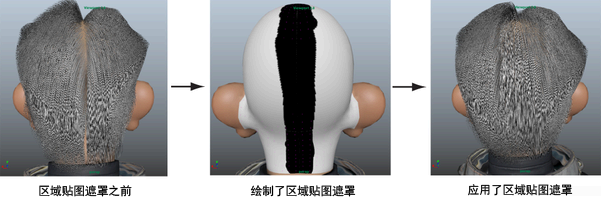

- 在“区域控制”(Region Control)部分中,将“区域遮罩”(Region Mask)设置为 1.0。 将“区域遮罩”(Region Mask)属性设置为 1.0 会对网格启用“区域贴图”(Region Map)。  创建头发部分后,您可能需要创建“区域遮罩”(Region Mask)以沿头后部覆盖头发部分。这样,头发部分将始于前部细线并止于头顶。
- 预览描述。
创建区域遮罩覆盖头发部分
- 在“区域控制”(Region Control)部分中,单击  “区域遮罩”(Region Mask)旁边的此图标,然后从出现的菜单中选择“创建贴图”(Create Map)。 “区域遮罩”(Region Mask)旁边的此图标,然后从出现的菜单中选择“创建贴图”(Create Map)。
- 在“创建贴图”窗口中,进行下列设定:
- 在“工具设置”(Tool Settings)窗口中,将 “颜色”(Color)设置为“黑色”(Black)。 使用用于其他基于 Ptex 的遮罩的笔刷设置绘制区域遮罩。请参见使用基于 Ptex 的贴图创建细线。
- 使用“3D 绘制工具”(3D Paint Tool)绘制您需要区域贴图遮罩的区域。
- 保存贴图并预览描述。

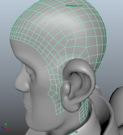

- 在“成束修改器”(Clumping Modifier)下,单击“设置贴图”(Setup Maps)。 设置“成束修改器”(Clumping Modifier)时,创建点贴图以指定成束导向的位置。成束导向会将周围的样条线拉到一起形成发束。
- 在“生成成束贴图”(Generate Clumping Maps)窗口中,将“密度”(Density)设置为 6.0。  此值将设置在给定区域多边形网格曲面上创建的点的数量。

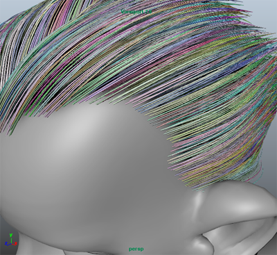

- 单击“生成”(Generate)以创建 (.xuv) 文件点贴图。 贴图将存储在描述的“点目录”(Points Dir)中。  黄线用于标识贴图的点位置。  在“生成成束贴图”(Generate Clumping Maps)窗口的“贴图”(Maps)部分中,设置 XGen 用于在曲面上生成成束导向的控制贴图。如果您的描述使用“区域贴图”(Region Map),将自动启用“使用控制贴图”(Use Control Maps)。这将确保束无法与“区域贴图”(Region Map)定义的边界相交。  在本示例中,使用了“区域贴图”(Region Map),因此“使用控制贴图”(Use Control Maps)处于启用状态。
- 单击“保存”(Save)。 成束贴图将修改头发样式。您可以通过启用“颜色预览”(Color Preview)来查看贴图影响样条线的方式。
- 在“修改器”(Modifiers)下的“选项”(Options)旁边,启用“颜色预览”(Color Preview)。 属于每束(和成束导向)的样条线现在以相同颜色显示。您也可以仅查看成束导向。
- 在“选项”(Options)下,单击“预览导向”(Preview Guides)以仅查看成束导向。 通过设置“成束比例”(Clumping Scale)值,还可以进一步修改成束贴图影响样条线的方式。这使您能够指定沿其长度应用于样条线的成束数量。
