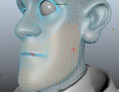

此示例演示了如何向角色面部添加可修饰样条线来创建短胡须。它向您展示了如何执行以下操作:
在该示例中,将会选中角色嘴部周围的多边形面及下部面。
“创建 XGen 描述”(Create XGen Description)窗口中的其他所有选项将为可修饰样条线自动设置。
XGen 会创建一个新的“描述”(Description),并将可修饰样条线添加到选定面。在使用可修饰样条线笔刷工具时,无需显示默认样条线的预览。关闭预览可以更好地查看可修饰样条线并提高视口交互性。

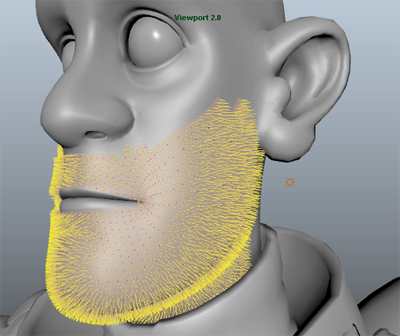

请注意,可修饰样条线现在覆盖选定网格上的每个面。在此示例中,您希望样条线仅显示在用笔刷绘制的区域内。可以使用“长度”(Length)笔刷执行此操作。
在此部分的示例,将初始“长度”(Length)设定为 0,并将“目标长度”(Goal Length)值设定为所需的样条线长度。这样,样条线将显示在您用笔刷绘制并且具有所设置长度的网格区域内。
请注意,可修饰样条线不再显示。
此选项可以将样条线设置为一个适合胡须的宽度。
。 此选项会将样条线长度设置为笔刷绘制区域内的最大值 0.8。

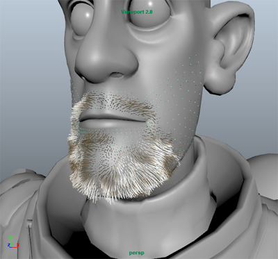

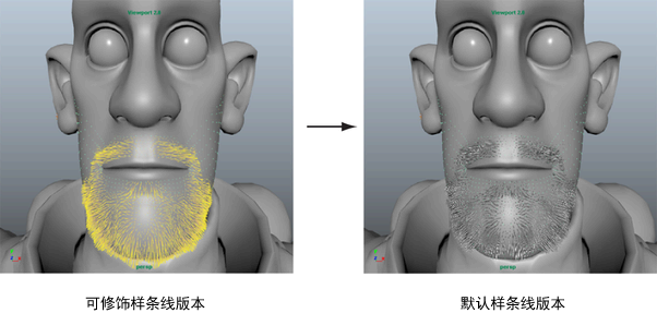

对修饰感到满意后,可以预览修饰的默认样条线版本。
在示例的此部分,您可以预览修饰的默认样条线版本。您可以随时切换回修饰样条线并继续对其进行修饰。
这会禁用可修饰样条线的显示,从而可以在您使用默认样条线时提高 XGen 的性能。
。 默认的样条线显示在您使用可修饰样条线填充的区域内。

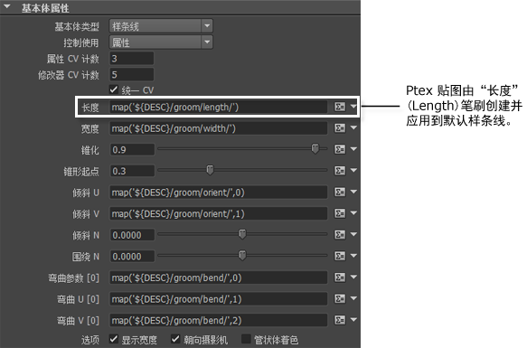

 请注意,对于许多属性而言,将会显示贴图文件路径,而不是数值。这表示这些属性由 Ptex 贴图控制。当您使用“修饰”(Grooming)笔刷绘制时,将会创建和更新这些贴图。
您可能需要进一步编辑样条线,以生成所需的角色胡须外观。例如,您可以为样条线添加锥化或颜色。
