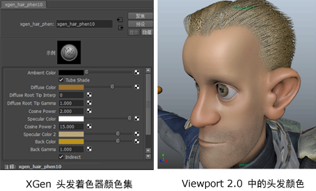

双击指定给描述的 xgen_hair_phen  着色器。 着色器属性将显示在“属性编辑器”(Attribute Editor) 中。
在“属性编辑器”(Attribute Editor) 中,单击“漫反射颜色”(Diffuse Color) 、“镜面反射颜色”(Specular Color) 和“后颜色”(Back Color) 的颜色样例可设置颜色。
 头发渲染时使用这些颜色设置。

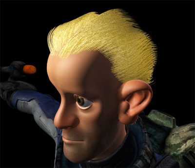

在 XGen  窗口的“预览/输出”(Preview/Output) 选项卡中,确保设置了以下“输出设置”(Output Settings) : “操作”(Operation) :“渲染”(Render)  “渲染器”(Renderer) :“mental ray” 。
在“mental ray 设置”(mental ray Settings) 部分中,将“设置 GeoShader”(Setup Geoshaders) 设置为“手动”(Manually) 。
单击“设置”(Setup) 。
将使用 mental ray 渲染描述。

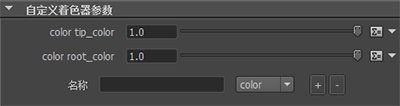

在“预览/输出”(Preview/Output) 选项卡的“自定义着色器参数”(Custom Shader Parameter) 部分中,执行下列操作: 在“名称”(Name) 旁边的空白处,键入 tip_color 。
从“名称”(Name) 旁边的下拉列表中,选择“颜色”(color) 。
单击
tip_color  参数将显示在“自定义着色器参数”(Custom Shader Parameters) 中。
重复上述步骤,创建名为 root_color  的参数。 您可以使用表达式为梢和根颜色添加颜色。

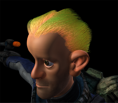

在 mental ray 中渲染描述。
 渲染的图像显示 XGen 头发现象着色器设置的头发基础颜色,并且将根和梢颜色混合到最终渲染的颜色中。

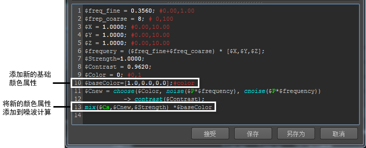

从显示的表达式列表中,选择 noiseE 。 噪波表达式将显示在编辑器中。
在“XGen 表达式编辑器”(XGen Expression Editor) 的文本字段中,执行以下操作: 在行 10  中,键入:
$baseColor=[1.0,0.0,0.0]; #color
 这指定 root_color  参数现在用作表达式的基础颜色属性。
在行 13  的 mix($Cs,$Cnew,$Strength)  后,键入 * $baseColor 。 基础颜色值会被添加到噪波计算中。
单击“XGen 表达式编辑器”(XGen Expression Editor) 中的样例来验证表达式。
(可选)在“属性编辑器”(Attribute Editor) 的“自定义着色器参数”(Custom Shader Parameters) 部分中,使用编辑器中的滑块在表达式中修改噪波图案。 例如,将 freq_fine  设置为 0.356,并将 freq_coarse  设置为 8。

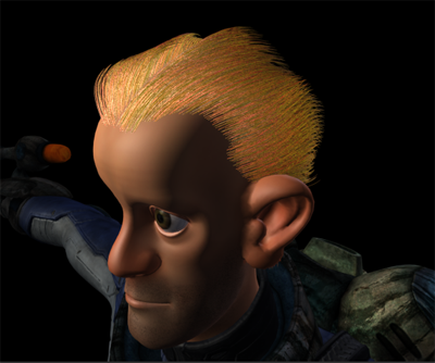

单击“接受”(Accept) 。
渲染描述。
