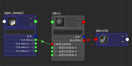

创建 xgen_seexpr 节点
- 打开“Hypershade”(“窗口 > 渲染编辑器”(Windows > Rendering Editors)),然后选择指定给描述的着色器。
-  在“节点编辑器”(Node Editor)(“窗口 > 节点编辑器”(Window > Node Editor))中,显示着色器节点连接。 有关显示节点连接、创建节点和连接节点的信息,请参见节点编辑器基础知识。
- 创建 xgen_seexpr 节点。
- 将节点的“输出值”(Output Value)连接到着色器节点的“镜面反射颜色”(Specular Color)输入。
 您还可以将 xgen_seexpr 节点连接到另一个颜色通道,如 Spec1cosine。  接下来,向 xgen_seexpr 节点注册表达式。
