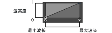

相对于波长控制波浪大小。
图表的左侧边表示波长最短的波浪,图表的右侧边表示波长最长的波浪(由“最小波长”(Wave Length Min)和“最大波长”(Wave Length Max)确定)。
如果值为 1.0,则波高度为长度的一半。
如果图表是水平线,则所有波浪高度相同且与长度成比例。请参见设定流体属性渐变。

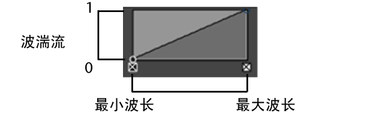

控制不同波频率的湍流数量。
对于值 1.0,波浪运动将在定义频率处完全紊流。
对于每个波频率,湍流波浪的组件都由多个该频率的正弦波浪组成。这是最消耗计算量的属性。将其设为 0 将显著加快渲染,尽管这对于暴风雨或起风水面的模拟而言很重要。“波峰”(Wave Peaking)属性仅影响湍流波浪层,所以无论该值是否为零,“波峰”(Wave Peaking)属性都不会产生影响。
