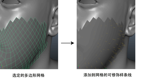

为选定几何体添加修饰样条线
- 在“创建 XGen 描述”(Create XGen Description)窗口中,将“此描述将生成什么类型的基本体?”(What kind of Primitives are made by this Description?)设置为“可修饰样条线”(Groomable splines)。
将自动设置“创建 XGen 描述”(Create XGen Description)中的所有其他选项。
- 单击“创建”(Create)。
XGen 会创建一个新的“描述”(Description),并将可修饰样条线添加到选定曲面。
