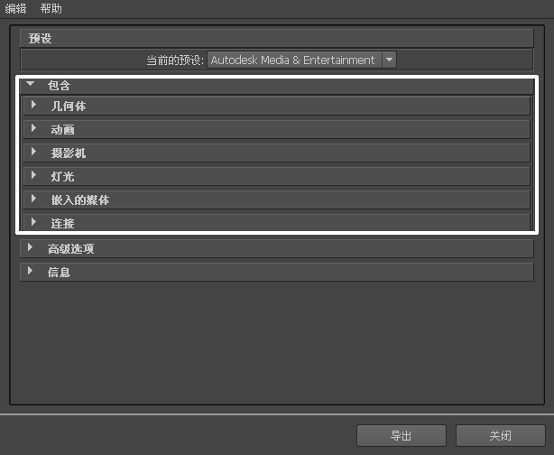

通过“包含”(Include)卷展栏,您可以决定从主机应用程序进行导出时,插件应用于场景的数据和转化。
