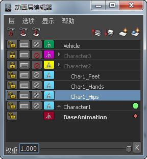

动画层将动画保持在场景中,每层均包含关于各自指定属性的动画曲线。动画层以堆叠形式出现在“动画层编辑器”(Animation Layer Editor)中,并根据各种设置的情况而定混合在一起,从而创建在场景中播放的结果动画。

“动画层编辑器”(Animation Layer Editor)可为您提供创建和操纵动画层所需的所有工具和选项。
