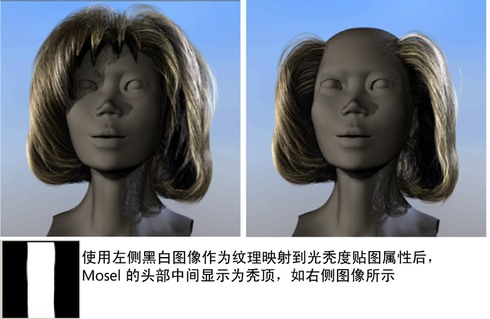

光秃度贴图(Baldness Map)
使用纹理降低头发密度。使用的纹理必须是 2D 纹理。

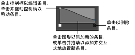

使用渐变(图形)可以为发束定义不同的宽度。“束宽度比例”(Clump Width Scale)影响从发束根到发束尖端的宽度。图形左侧是根而右侧是尖端。您可能希望束内的头发在束的末端产生尖端,在这种情况下,右侧的值应小于左侧。该属性乘以“束宽度”(Clump Width)参数的值,因此值为 1.0 时将保持“束宽度”(Clump Width)不变。如果“束宽度”(Clump Width)属性为零,该参数将不会产生任何效果。

使用渐变(图形)可以为总体头发形状定义不同的宽度。“头发宽度比例”(Hair Width Scale)会影响从头发根到头发尖端的宽度。图形左侧是根而右侧是尖端。该属性乘以“头发宽度”(Hair Width)参数的值,因此值为 1.0 时将保持“头发宽度”(Hair Width)不变,但如果“头发宽度”(Hair Width)属性为零,该参数将不会产生任何效果。

使用渐变(图形)可以为发束定义不同的卷曲。“束卷曲”(Clump Curl)控制有关每个发束围绕主轴卷曲的速率。图形左侧是根而右侧是尖端。渐变的中间值 (0.5) 表示没有扭曲,而值大于 0.5 将导致正扭曲,值小于 0.5 将导致反向的扭曲。

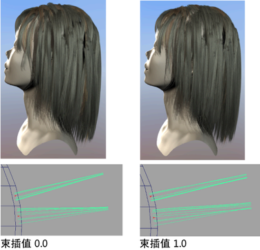

束插值(Clump Interpolation)
该值指定当前头发系统发束之间的插值量。对于每个发束,“束插值”(Clump Interpolation)会计算其三个最近的相邻并执行以下操作:
“束插值”(Clump Interpolation)越高,在发束中会出现越分散的头发。在希望用不太明显的束创建平滑连续的头发头时,该设置很有用。
该属性总体影响当前头发系统的所有发束。与使用较低的“束宽度”(Clump Width)相比,使用较高的“束宽度”(Clump Width)时该属性的效果更明显。“束插值”(Clump Interpolation)默认为 0.0。

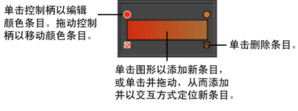

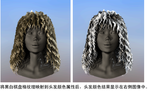

头发颜色(Hair Color)
头发的基础颜色。在应用“头发颜色”(Hair Color)比例和随机化参数以后确定最终使用的颜色。单个发束还可能覆盖“头发颜色”(Hair Color)
使用该属性旁边的“头发颜色”(Hair Color)贴图按钮,可以将纹理映射到头发颜色来创建不同的头发着色外观。下图使用映射到“头发颜色”(Hair Color)属性的黑色和白色棋盘格纹理。
头发颜色比例(Hair Color Scale)
“头发颜色”(Hair Color)定义头发从根到尖端的全局颜色。图形左侧是根而右侧是尖端。
