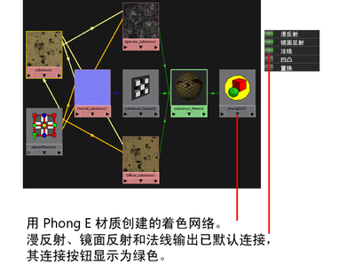

  6. 单击“创建着色器网络”(Create Shader Network)
    这会创建一个带“Phong E”材质的着色网络,并默认连接“漫反射”(Diffuse)“镜面反射”(Specular)“法线”(Normal)物质输出。
    注: “漫反射”(Diffuse)“镜面反射”(Specular)“法线”(Normal)物质输出以绿色连接图标 标记,表示存在这些输出节点并已连接到材质着色器。

  10. (可选)若要将附加物质输出连接到着色网络(如“凹凸”(Bump)“置换”(Displacement)贴图),请单击可用物质输出列表旁边的“连接”(Connect) 图标。
    如果材质属性的输入已被另一个物质输出占据,例如“法线”(Normal),那么将显示警告消息,同时创建但不连接输出。物质输出连接图标显示为橙色。然后,可以删除已连接的输出并附加一个新输出。
    提示: 灰色连接图标(初始状态)表示尚未为该输出贴图创建“物质输出”(Substance Output)节点。橙色连接图标表示已创建一个输出节点,但还未连接到其他节点。绿色连接图标表示已创建“物质输出”(Substance Output)节点,并已连接到其他节点。
