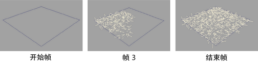

使毛发增长
以下示例说明如何通过为毛发属性设定关键帧的方式来为其设置动画。在该示例中,我们将为长度设置动画,以生成草生长的效果。(注意:Maya 毛发还可用于非毛发效果,如草地或小麦)。
为草生长设置动画
  1. 创建一个平面,并将灯光添加到场景中。
  2. 将纹理添加到平面,使其看起来像泥土。
  3. 将毛发描述附加到曲面,并为其命名。详细信息请参见创建毛发

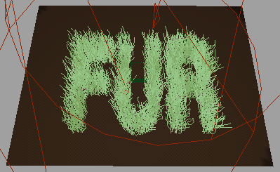

  4. “属性编辑器”(Attribute Editor)中,设定毛发属性(毛发 > 编辑毛发描述(Fur > Edit Fur Description) > FurDescriptionName)。
    • 将纹理映射到毛发根部和尖端颜色,使其看起来更逼真。请为草尝试绿大理石。详细信息请参见映射毛发属性值
    • 添加“扭曲度”(Scraggle)。尝试使用值 0.3。
    • 将纹理或文件映射到“光秃度”(Baldness)属性。在该示例中,已使用下列文件纹理:
    • 烘焙“光秃度”(Baldness)属性。
    贴图为黑色(值为 0)的曲面处将保持光秃(没有长草)。详细信息请参见映射毛发属性值
  5. 通过单击 Maya 主窗口右下角的 ,可以启用“自动关键帧”(Auto Key),并移动到第一帧。
  6. 将毛发“长度”(Length)设定为 0。
  7. “属性编辑器”(Attribute Editor)中,在“长度”(Length)字段上单击鼠标右键,并选择“设定关键帧”(Set Key)
  8. 移动到上一帧,使毛发更长。尝试使用“长度”(Length)值 4。
  9. 单击“向前播放”(Play Forward)按钮,检查属性是否正按所需方式执行。
  10. 渲染动画。详细信息请参见渲染包含毛发的动画
