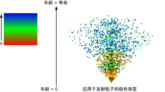

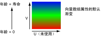

    “属性编辑器”(Attribute Editor)显示控制属性的默认颜色渐变。在粒子的整个寿命中,将该属性的三个组件值设定为渐变垂直组件 (V) 的 RGB 值。在寿命的开始阶段使用渐变底部的值,在寿命的结束阶段使用渐变顶部的值。
    默认情况下,在每个粒子寿命的开始阶段,属性的左侧、中间和右侧向量组件等于 1、0、0,这是因为渐变底部的 RGB 值为红色 (1, 0, 0)。
    在寿命的中间阶段,向量组件等于 0、1、0,因为 RGB 值为绿色 (0, 1, 0)。在寿命的结束阶段,向量组件等于 0、0、1,因为 RGB 值为蓝色 (0, 0, 1)。Maya 对这三个点之间的向量组件插值。

    应用于已发射粒子的默认渐变示例如下所示:

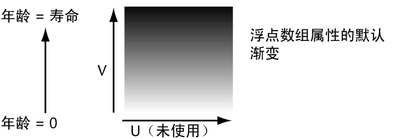

    “属性编辑器”(Attribute Editor)将显示控制属性的默认灰度渐变。在粒子的整个寿命期间,在渐变垂直组件 (V) 中,属性的值设定为 R 颜色值。在寿命的开始阶段使用渐变底部的值,在寿命的结束阶段使用渐变顶部的值。
    默认情况下,在每个粒子寿命的开始阶段,属性的值等于 1,这是因为渐变底部的 R 组件为 1(颜色为白色,RGB 值为 1、1、1)。
    在寿命的中间阶段,属性的值等于 0.5,因为渐变底部的 R 组件为 0.5。(颜色为灰色,RGB 值为 0.5、0.5、0.5。)
    在寿命的结束阶段,属性的值等于 0,因为渐变底部的 R 组件为 0。(颜色为黑色,RGB 值为 0、0、0)。
    Maya 对渐变中这三个点之间的值插值。

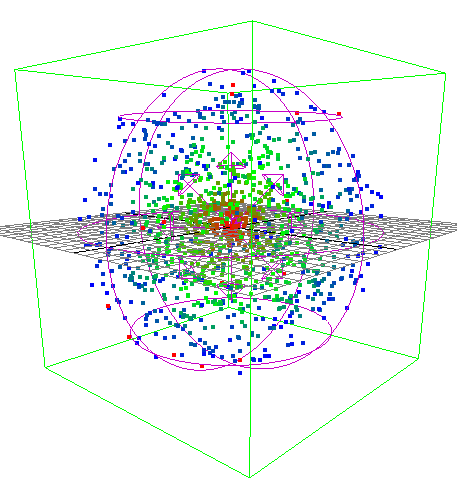

根据与原点的距离设置粒子的颜色
在该示例中,我们将根据粒子与原点的距离,使用渐变的 V 坐标系来设置粒子的颜色。该示例使用发射器和场,以下章节有所介绍。在执行该示例之前,您可能希望阅读有关发射器和场的信息。或者,您可以将 MEL 节点剪切并粘贴到“脚本编辑器”(Script Editor)中来创建发射器和场。
根据粒子与原点的距离使用渐变设置粒子的颜色
  1. 创建体积发射器。按如下所示设定“体积速率属性”(Volume Speed attributes):将“远离中心”(Away From Center)设定为 1;其他所有速率都设定为 0。设定“缩放”(Scale)(10、10、10)。
    要执行此操作,您可以从“Maya 帮助”(Maya Help)复制以下 MEL 命令,并将这些命令粘贴到“脚本编辑器”(Script Editor)
    emitter -pos 0 0 0 -type volume -r 100 -sro 0 -nuv 0 -cye none -cyi 1 -spd 1 -srn 0 -nsp 1 -tsp 0 -mxd 0 -mnd 0 -dx 1 -dy 0 -dz 0 -sp 0 -vsh sphere -vof 0 0 0 -vsw 360 -tsr 0.5 -afc 1 -afx 1 -arx 0 -alx 0 -rnd 0 -drs 0 -ssz 0 ;
    scale 10 10 10;
    particle;
    connectDynamic -em emitter1 particle1;
  2. “体积形状”(Volume Shape)设定为“球体”(Sphere)的径向场应用于粒子。将“幅值”(Magnitude)设定为 -2,“衰减”(Attenuation)设定为 0,并禁用“使用最大距离”(Use Max Distance)。打开“体积排除”(Volume Exclusion),并将“缩放”(Scale)设定为 10、10、10。这样可使粒子保留在体积内。
    radial -pos 0 0 0 -name pushIn -m -2 -att 0 -typ 0 -mxd -1 -vsh sphere -vex 1-vof 0 0 0 -vsw 360 -tsr 0.5 ;
    scale 10 10 10;
    connectDynamic -f pushIn particle1;
  3. 将每粒子颜色添加到粒子。
    要执行此操作,您可以从“Maya 帮助”(Maya Help)复制以下 MEL 命令,并将该命令粘贴到“脚本编辑器”(Script Editor)
    addAttr -ln "rgbPP" -dt vectorArray particleShape1;
  4. 选择粒子,并显示“粒子属性编辑器”(Particle Attribute Editor)。在“rgbPP”右侧的空间中,单击鼠标右键,然后选择“创建渐变”(Create Ramp) > 来显示“创建渐变选项”(Create Ramp Options)
  5. “输入 U”(Input U)设定为“无”(None)(默认),“输入 V”(Input V)设定为“rgbVPP”“映射到”(Map to) 设定为“新渐变”(New Ramp)(默认)。单击“确定”(OK)
    请注意,名为“rgbVPP”的新属性出现在“属性编辑器”(Attribute Editor)中。
  6. “rgbVPP”旁单击鼠标右键,然后选择“运行时表达式”(Runtime Expression)(在动力学计算前或后)。在“表达式编辑器”(Expression Editor)中,复制并粘贴以下行,然后单击“创建”(Create)
     rgbVPP = mag( position ) / 10;
    数量 mag(位置)始终等于粒子与原点的距离。将该值除以 10,该值为设置中粒子与原点的最大距离。
    换句话说,该表达式的意思是,如果粒子位于原点,那么渐变的 V 输入的值为 0,如果渐变在球体边界的外部,则值为 10。
  7. 您可能还希望使粒子更大。
    要执行该操作,您可以从“Maya 帮助”(Maya Help)剪切以下 MEL 命令,然后将这些命令粘贴到“脚本编辑器”(Script Editor)中:
    addAttr -is true -ln "pointSize" -at long -min 1 -max 60 -dv 2 particleShape1;
    setAttr "particleShape1.pointSize" 4;
  8. 现在,启用平滑着色处理、回放。并播放场景。
