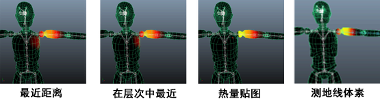

使用热量扩散技术分发影响权重。基于网格中的每个影响对象设定初始权重,该网格用作热量源,并在周边网格发射权重值。较高(较热)权重值最接近关节,向远离对象的方向移动时会降为较低(较冷)的值。
使用网格的体素表示帮助计算影响权重。请参见测地线体素绑定。
旧版绑定方法会产生瑕疵,热量贴图绑定通常在实际网格上会失败,“测地线体素”(Geodesic Voxel)绑定方法通过使用体素化的角色表示、计算绑定权重,然后将生成的权重应用到现有封闭式蒙皮方法,并变形角色的几何体,解决了这些问题。
下图比较了使用三种不同绑定方法指定给角色左臂关节的默认权重。

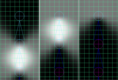

增加体素化的精度。Maya 将基于已体素化的量计算权重。根据分辨率,网格各部分可能会连接在体素空间中,这可能导致绑定瑕疵(类似于“最近距离”(Closest Distance)或“在层次中最近”(Closest in Hierarchy)方法中发生的瑕疵)。
下图显示以两种不同分辨率体素化的网格。在第一幅图中,由于已选定粗糙分辨率,膝盖和手的体素会连接在一起。这会导致膝盖几何体在执行手臂运动等操作时发生变形。
如果分辨率更精细(请参见下文),手和腿会保持独立,产生更高质量的绑定。
