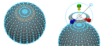

  1. 选择要复制的面,并选择“编辑网格 > 复制”(Edit Mesh > Duplicate) >
  2. 按如下所示设定“复制”(Duplicate)选项:
    • 如果要使复制的面成为自身的网格,请启用“分离复制的面”(Separate duplicated faces)。复制的面将分离到自身的单独对象中。网格中任何已存在的壳将不会受影响。
    • 禁用“分离复制的面”(Separate duplicated faces),使复制的面成为现有网格的一部分。
    • 如果知道要使用的精确变换值,则可以将其输入选项框,或者也可以随后以交互方式指定它们。
  3. 单击“复制”(Duplicate)
    该操作将创建一个节点,并切换到“显示操纵器工具”(Show Manipulator tool)
  4. 请执行下列操作之一:
    • 使用操纵器控制复制的方向和距离。请记住,也可以通过按 Insert 键或 Home 键来更改枢轴。单击附加到操纵器的圆形控制柄以在局部轴和世界轴之间进行切换。
    • 使用属性编辑器通道盒中的控件来编辑副本。

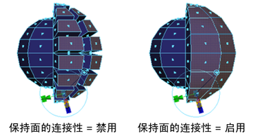

复制时保持面的连接性
“保持面的连接性”(Keep Faces Together)选项可以控制 Maya 如何处理相邻面的边。如果启用“保持面的连接性”(Keep Faces Together),则面将会展开,使其边将保持连接。当“保持面的连接性”(Keep Faces Together)处于禁用状态时,已复制的面将断开连接,而且断开后的每个面将成为单独的网格。
