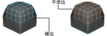

单击以下选项之一,将选择约束为硬边或软边。

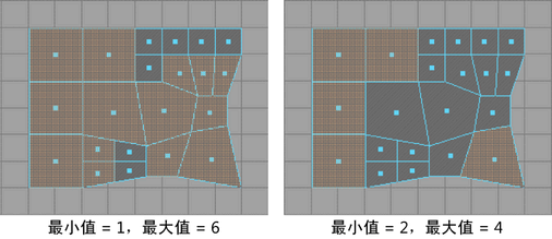

“顺序”选项用来设定面的形状的有效范围。如果以下选项已启用,则 Maya 会将选择约束于指定的内容。
Maya 仅选择具有三条边的面。
Maya 仅选择具有四条边的面。
Maya 仅选择除三角形或四边形以外的面(即:具有四条以上边的面)。

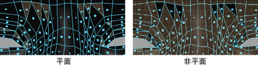

选择平面或非平面面。
“平面”(Planar)仅选择平面面。“非平面”(Non-planar)仅选择非平面面。

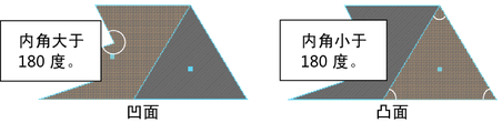

根据边的角度选择多边形。
“凹”(Concave)将选择至少有一个内角大于 180 度的多边形。“凸”(Convex)将选择所有内角小于或等于 180 度的多边形。

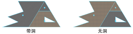

根据面是否带洞来选择面。
如果选择“无洞”,则仅选择不带洞的面。如果选择“带洞”(Holed),则仅选择已在其中创建洞(使用网格工具 > 生成洞工具(Mesh > Make Hole Tool))的面。

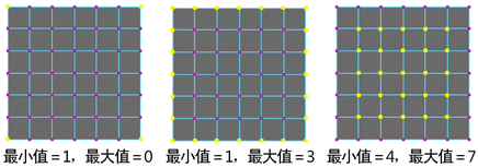

Maya 将选择相连边数既不小于“最小值”(Min)、且不大于“最大值”(Max)的顶点。
