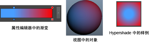

颜色渐变的方向。默认为“V 向渐变”(V Ramp)。以下介绍了选择“圆形类型”(Circular Type)并在“属性编辑器”(Attribute Editor)中调整“渐变”(Ramp)的颜色时会发生的情况(请参见渐变)。

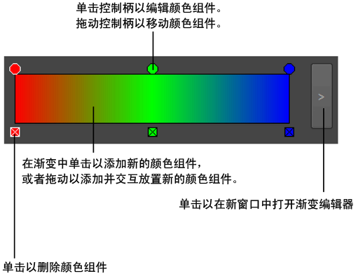

渐变中每个颜色组件的顶部都有一个圆圈颜色控制柄,同时在底部都有一个方形颜色图标。活动颜色在其颜色控制柄和图标周围具有白色边界。此外,您可以单击渐变右侧的箭头,以在更大的可调整窗口中打开渐变编辑器。
注: 或者,您可以通过展开“属性编辑器”(Attribute Editor)来展开渐变编辑器。

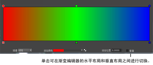

在大的渐变编辑器窗口中,可以编辑插值方法、选定的颜色和颜色条目。此外,还可以选中和取消选中“垂直”(Vertical)框,以便在渐变编辑器的垂直或水平布局之间进行切换。
选中“垂直”(Vertical)框可改变“渐变编辑器”(Ramp Editor)的大小。选中“垂直”(Vertical)框之后,“渐变编辑器”(Ramp Editor)将自动调整为合适大小。
保存场景时,Maya 也会保存您为“渐变编辑器”(Ramp Editor)所选的布局以及对应的窗口大小。
注: 仅在“类型”(Type)“插值”(Interpolation)“选定位置”(Selected Position)、和“选定颜色”(Selected Color)中的更改会显示在渐变中。对所有属性的更改都将显示在 Hypershade 样例中。
