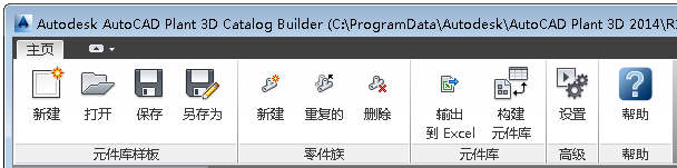

元件库生成器功能区
管理元件库样板文件并创建元件库。
元件库样板
管理 CTPL 元件库样板文件。
零件族
新建
将新零件族添加到元件库样板。
复制
将选定的零件族复制到新零件族。可以在元件树状图窗格中选择零件族。
删除
删除选定的零件族。
元件库
输出到 Excel
从元件库样板创建 Microsoft Excel XLS 文件。可以使用 Excel 来为每个元件尺寸(例如:参数化标注)指定详细信息。
构建元件库
在添加了元件尺寸的详细信息后,您可以构建 PCAT 元件库文件。指定 Excel 文件后,将显示
“构建元件库”对话框
高级
显示
“元件库生成器设置”对话框
