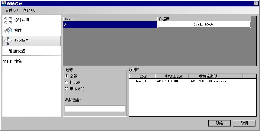

数据配置”选项卡
仅当为选定的构件定义了钢筋时才显示此选项卡。
表中为每种 Revit 钢筋类型都创建了一行。
在该选项卡中,可以为从 Revit 导出到 Robot 的钢筋指定其钢筋等级和直径。当 RevitRobot 中使用不同的钢筋列表时,此对话框将很有用。
Robot 列出的值符合在“设计选项”选项卡上选定的设计规范。
要更改指定的钢筋,请单击表右侧的按钮;此时会再打开一个“选择”对话框;选择需从数据库指定的钢筋。
可以使用三个选项过滤构件:
注: “数据配置”选项卡仅在校核模式下可用。
注: 如果所有钢筋都来自于“内容生成器”扩展程序创建的族,则将隐藏“数据配置”选项卡。

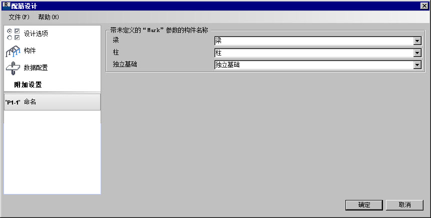

命名”选项卡
“命名”选项卡可用于设计和校核模式。它仅适用于未定义其 Mark 参数的构件。使用该选项卡可以为 Robot RC 构件定义名称前缀。
